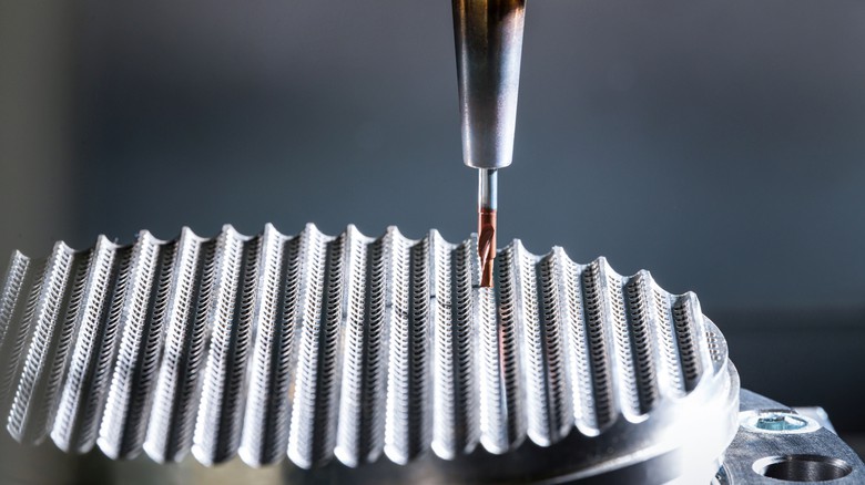

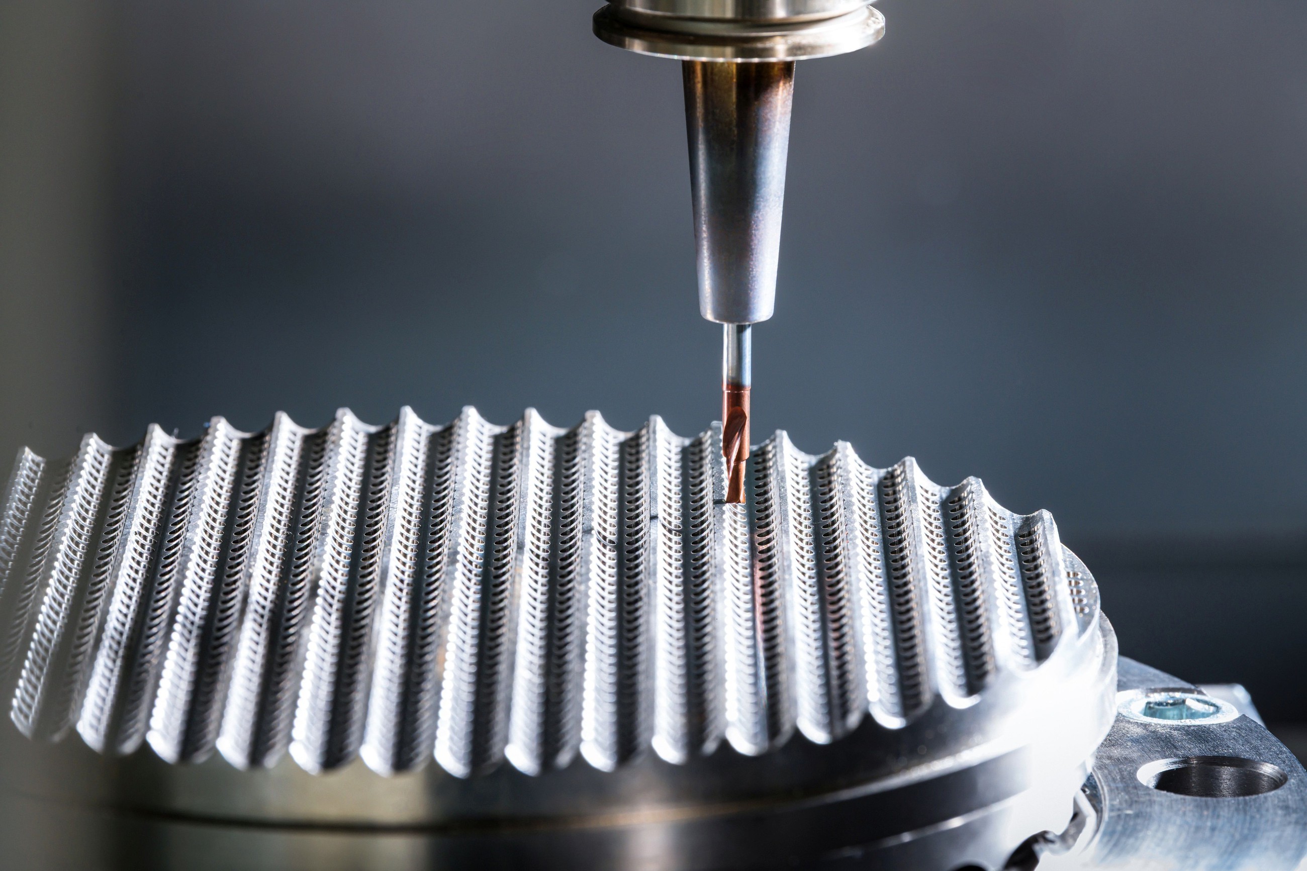

Pilotní vrták s upraveným břitem uzpůsobený k testování vrtání do křivé plochy, tvarová plocha je z titanového polotovaru Ti6Al4V

V medicínském průmyslu se často obrábějí dílce s prostorově složitými geometriemi, kde jsou otvory umístěny na nakloněných nebo zakřivených plochách. V kombinaci s obtížně obrobitelnými materiály, zejména titanovými slitinami, to vede ke zvýšenému riziku nestability nástroje při vstupu do materiálu. Standardní vrtáky v těchto podmínkách vykazují nerovnoměrné zatížení břitů a zvýšený radiální tlak vedoucí k následnému vychýlení nástroje.
„Z tohoto důvodu se v praxi běžně používají přípravné operace, například navrtání nebo frézování rovné plochy kolmé k ose nástroje. Tyto kroky však znamenají prodloužení výrobního cyklu a zvyšují riziko kumulace geometrických nepřesností,“ podotýká Jan Skryja, vedoucí sekce Vývoje a výzkumu společnosti Rotana.

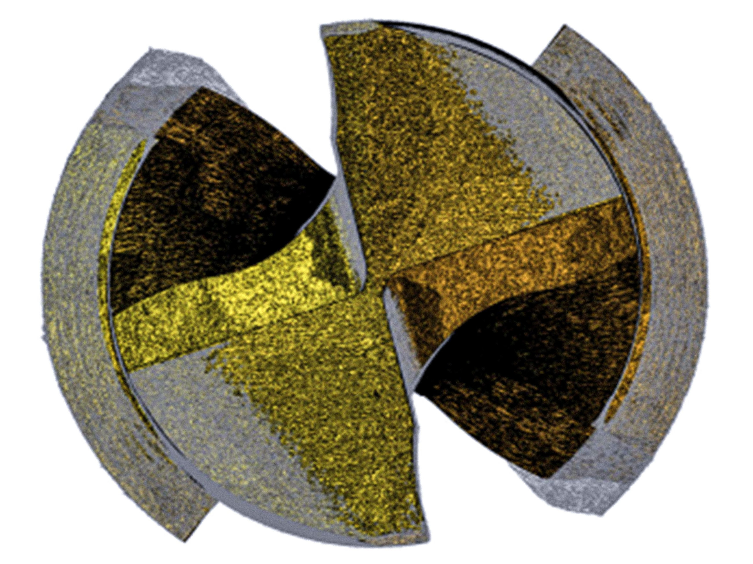

Detaily v rozdílu mezi 3D modelem
Detaily v rozdílu mezi 3D modelem (šedá barva, průhledná) a reálně naskenovaným 3D modelem nástroje (žlutá barva) pilotního vrtáku o průměru 2,95 mm se zaměřením na rozdíly v ostří a příčném ostří mikronástroje

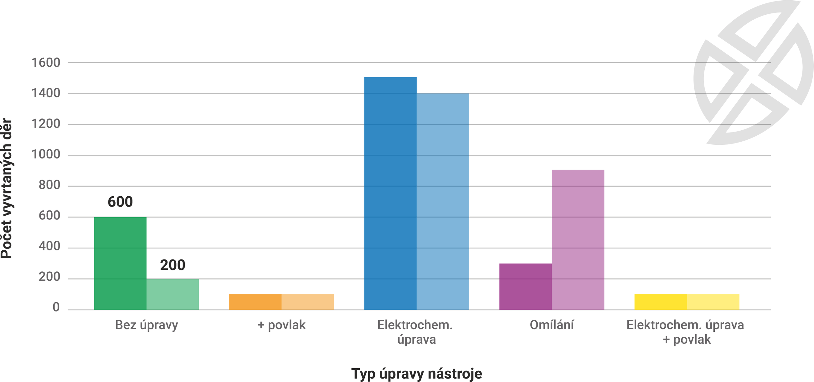

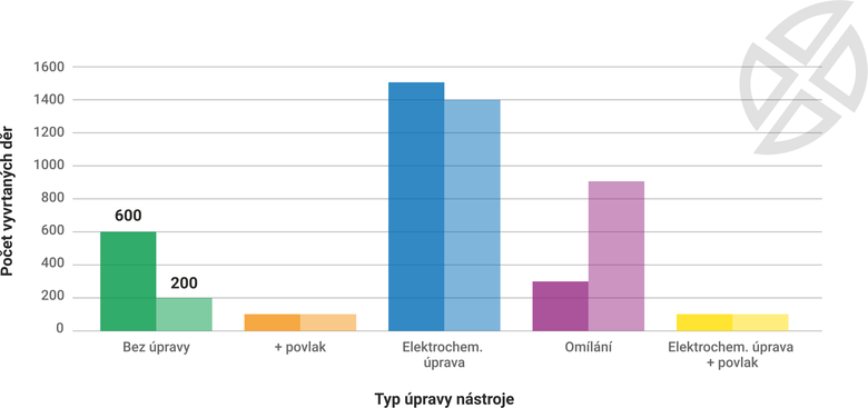

Počet vyvrtaných otvorů v závislosti na úpravě břitu
Počet vyvrtaných otvorů v závislosti na úpravě břitu. Testováno při vrtání slitiny Ti6Al4V pilotním vrtákem o průměru 3 mm do hloubky 6,3 mm při vc = 70 m/min a fot = 0,018 mm

Součástí výzkumu bylo také testování vlivu úpravy řezné hrany na životnost nástroje. Experimenty potvrdily, že extrémně ostrý břit není v případě mikronástrojů obrábějících titanové slitiny optimálním řešením.

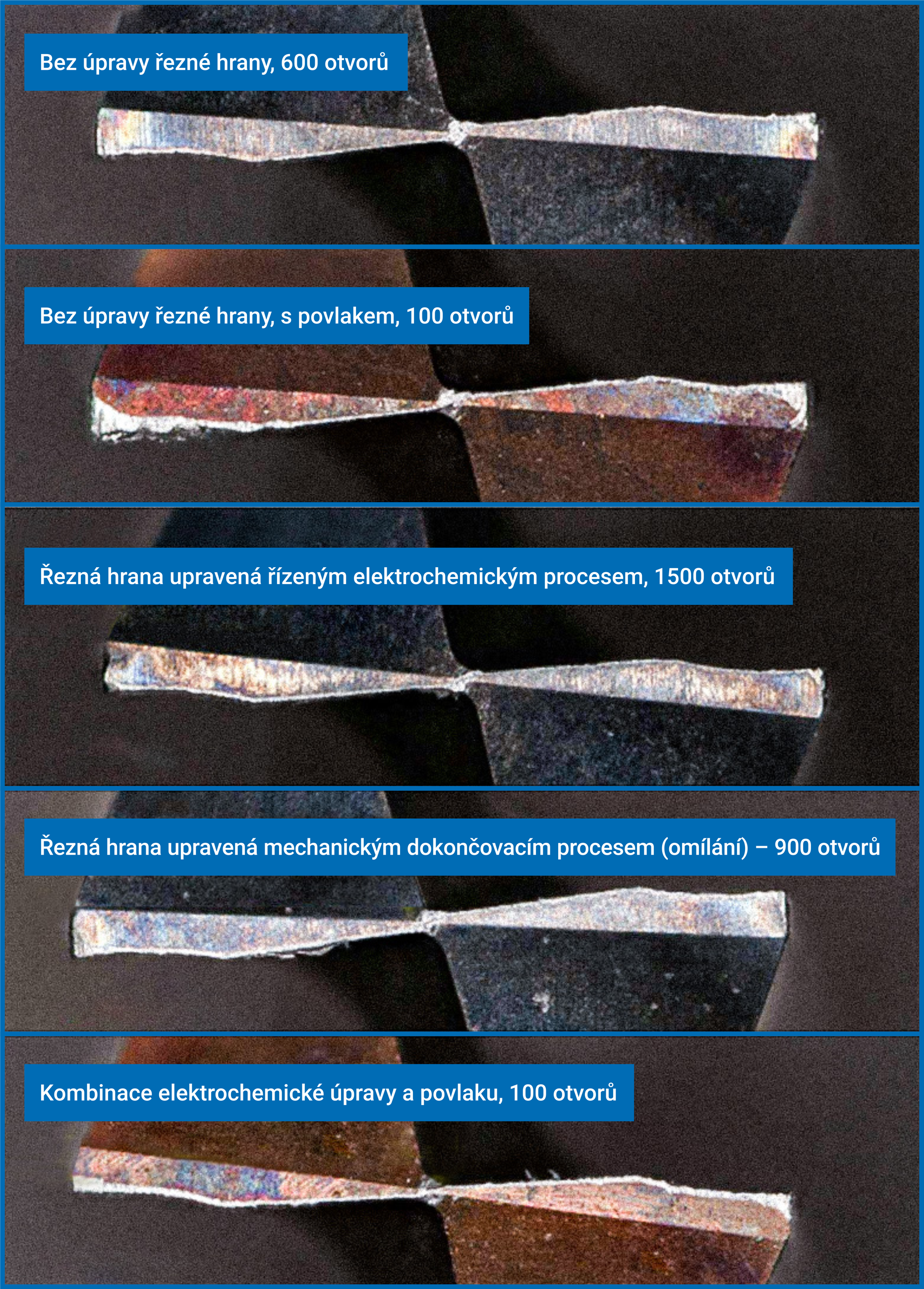

Fotodokumentace opotřebení pilotních vrtáků
Fotodokumentace opotřebení pilotních vrtáků s různými variantami úprav břitu na konci jejich trvanlivosti
Naopak se ukázalo, že vhodně zvolená úprava mikrogeometrie břitu vede ke zvýšení stability řezu a výraznému prodloužení životnosti nástroje. V rámci testů bylo dosaženo nárůstu životnosti až o 140 % ve srovnání s referenčním komerčně dostupným nástrojem. Zásadním přínosem byla i vysoká opakovatelnost těchto výsledků, zatímco u referenčního nástroje byla trvanlivost nekonzistentní. Požadovaná kvalita obrábění byla přitom plně zachována.
