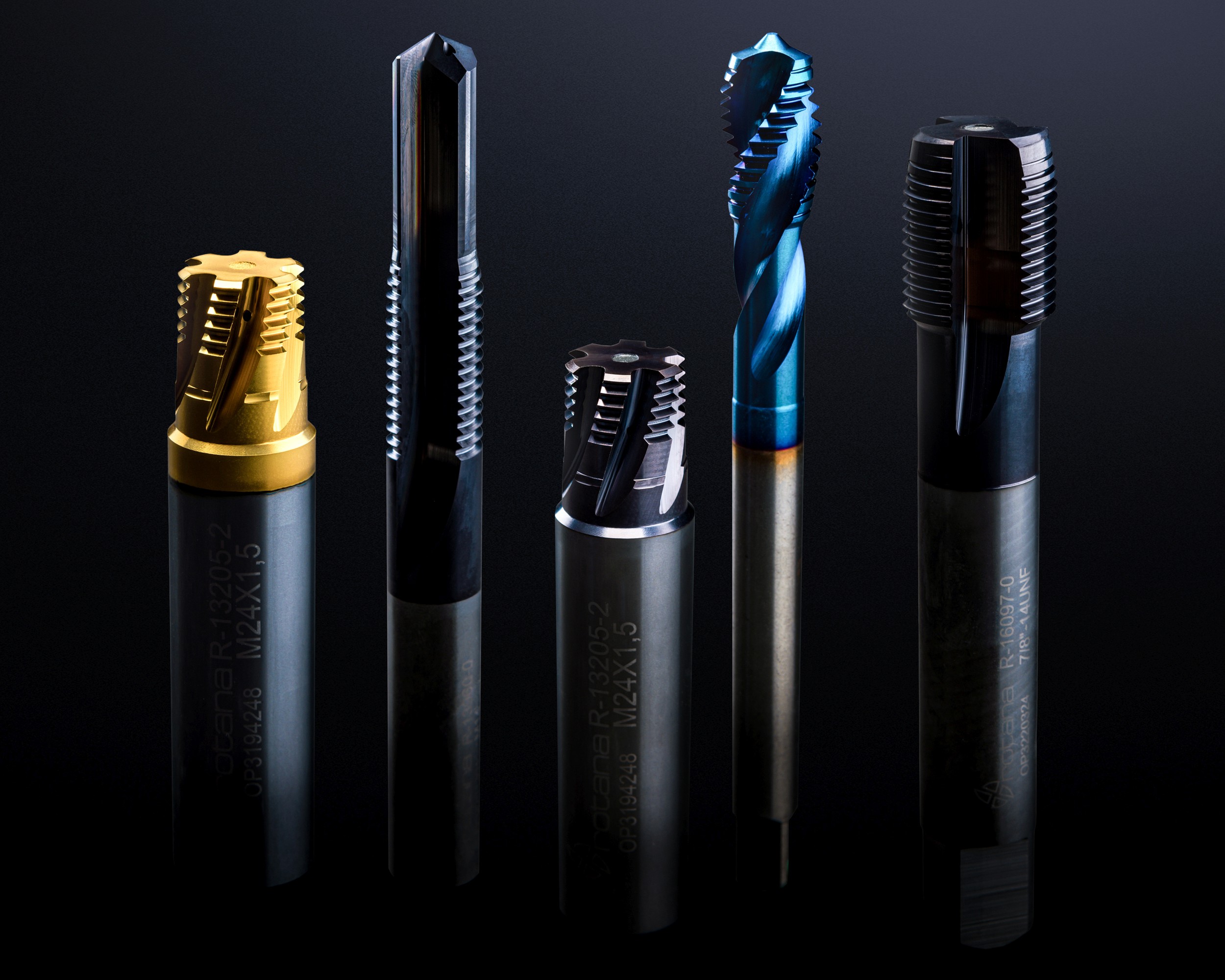

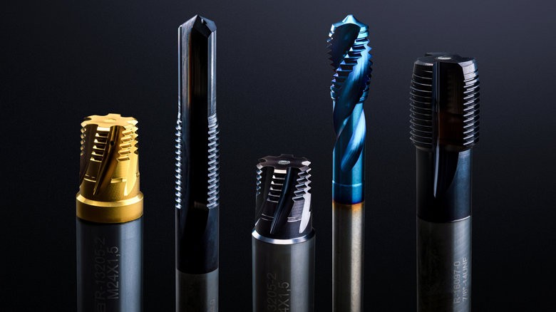

Vybrané závitovací nástroje z portfolia firmy Rotana: řezací závitník, tvářecí závitník, závitová fréza a kombinovaný vrtákozávitník

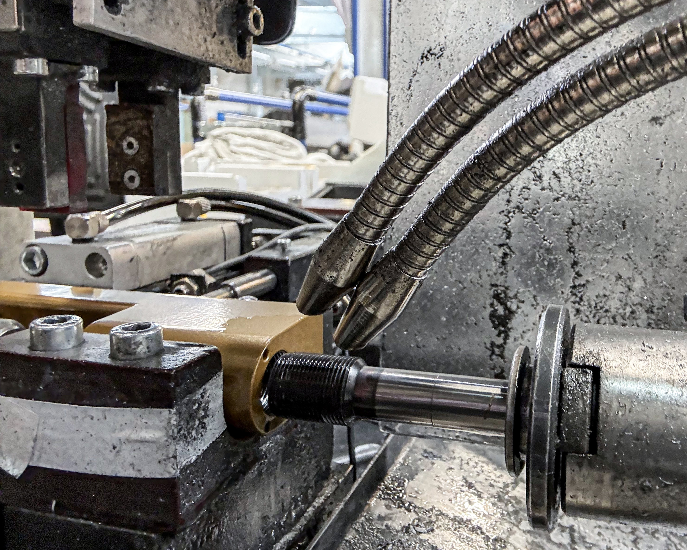

Detail tváření závitu v dílu dveřního pantu pomocí závitníku od společnosti Rotana
