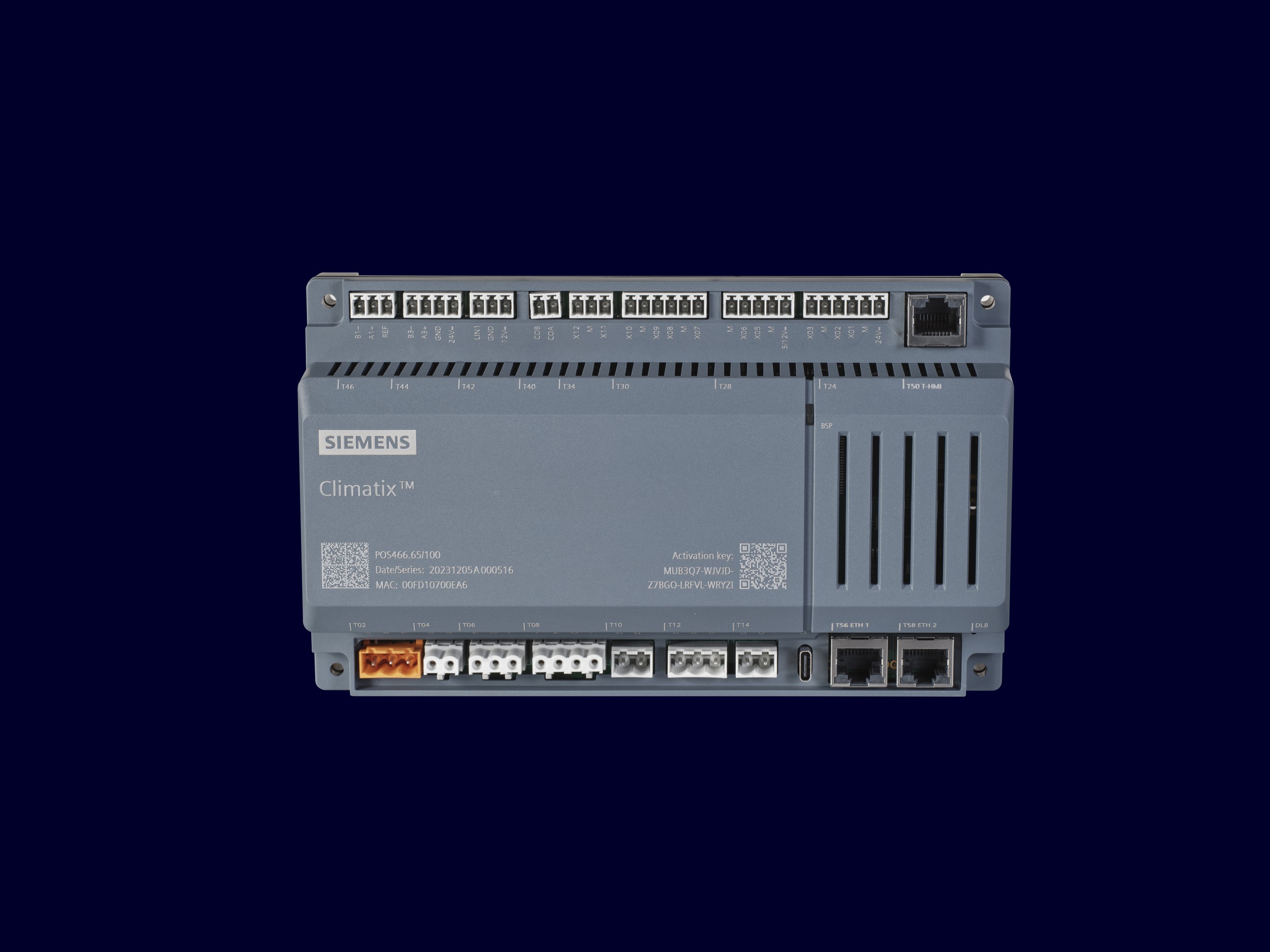

Právě na tyto potřeby cílí SOVIK Kotelník. Jedná se o moderní systém poruchové signalizace pro kotelny. Je určen pro nepřetržitý dohled nad provozem tepelných zdrojů a technologických částí kotelny a pro včasné vyhlášení poruchových či havarijních stavů. Řešení je klasifikováno jako vhodné pro kotelny nad 50 kW (resp. 100 kW) v návaznosti na požadavky související s normou ČSN EN 12828+A1 a TPG 908 02 (dříve ČSN 07 0703).
SOVIK Kotelník navazuje na dlouhodobě používané řešení Siemens Kotelník druhé generace a staví na zkušenostech z jeho nasazení v praxi. Pro provozovatele je tato kontinuita výhodná: osvědčený princip poruchové signalizace zůstává zachován, současně se ale rozšiřuje o moderní dohledové a integrační možnosti. Zatímco legendární Kotelník 2 přinesl revoluci v podobě integrovaného displeje a spolehlivého monitoringu, nový SOVIK pod heslem „Vidí, ale neruší“ posouvá uživatelský komfort na zcela novou úroveň díky pokročilé mobilní aplikaci a cloudu.

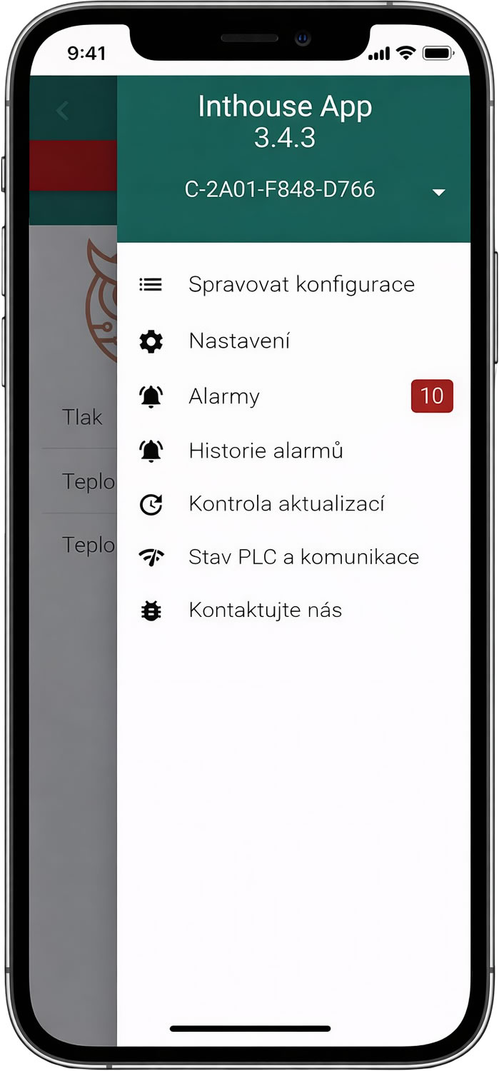

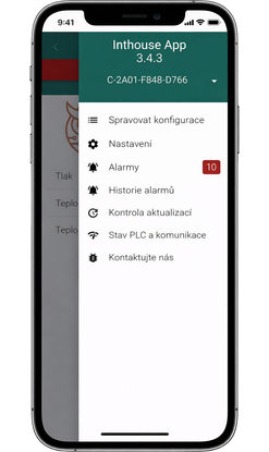

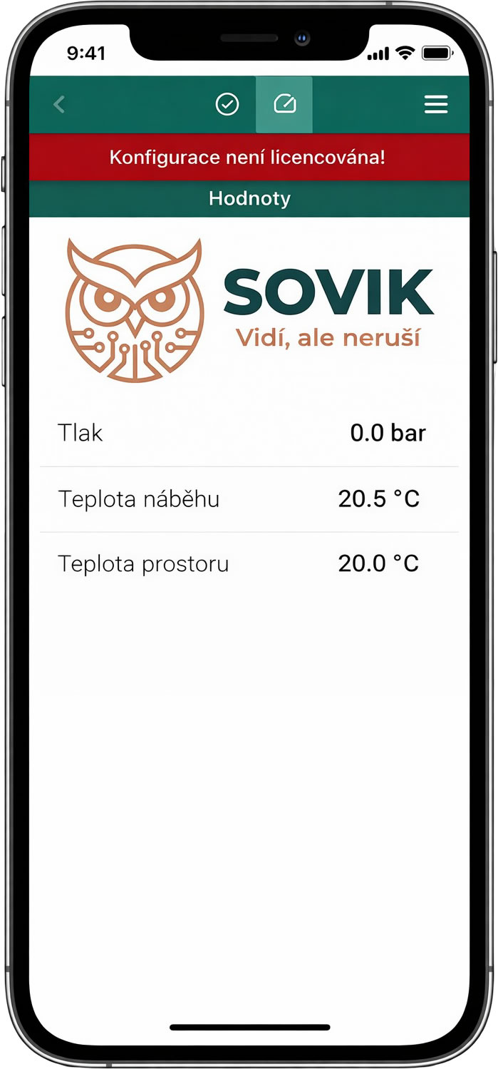

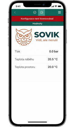

Moderní správa budov a technologických celků se stále více opírá o vzdálený dohled. SOVIK Kotelník proto podporuje vzdálené sledování pomocí:
  • mobilní aplikace SOVIK, která umožňuje mít informace o poruchách „v kapse“ a zasílá PUSH notifikace,
  • volitelného online balíčku s cloudovým dohledem a notifikacemi.
Přínosem je nejen rychlejší reakce, ale i snazší organizace zásahu. Lokálně v rámci vaší vnitřní sítě máte přístup k datům zdarma a okamžitě.

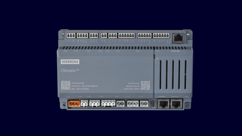

U poruchových signalizací bývá kritické, aby se daly smysluplně nasadit i do existujících rozvaděčů a projektů bez zbytečně složitého návrhu od nuly. SOVIK Kotelník je ucelené řešení pro rychlou instalaci do rozvaděče, přičemž pro běžné aplikace je z výroby připraven v režimu Plug & Play.
