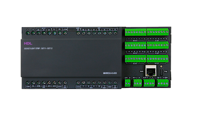

Řídicí jednotka MHRCU II.433 je vyšším vývojovým typem osvědčené předchozí MHRCU.433, používané jako hlavní prvek automatizace domovní instalace.
Typ MHRCU‑II.433 na něj navazuje. Univerzální integrační a řídicí prvek, primárně určený pro hotelové aplikace v rámci systému HDL Buspro a nadřazeného hotelového systému lze stejně jako předchozí typ použít v „klasickém“ Buspro. Konstrukčně jde o kompaktní modul na DIN lištu, který v jednom zařízení kombinuje rozsáhlé vstupně výstupní rozhraní, komunikační bránu a logické funkce, čímž vytváří centrální bod řízení technologií v rámci jednoho prostoru.
Z hlediska hardwaru poskytuje jednotka řadu vstupů a výstupů, kdy umožňuje připojení až 48 bezpotenciálových vstupů a současně nabízí celkem 23 výstupních kanálů tvořených kombinací relé a stmívatelných výstupů. Toto řešení umožňuje přímé ovládání široké škály zařízení, jako jsou světelné okruhy, ventilátory, pohony stínění nebo klimatizační jednotky, bez nutnosti nasazení velkého množství samostatných modulů. Přehled vstupů a výstupů je v tabulce:
Kanály výstupní Počet Popis
1 až 10 10 Kontakt relé s nastavitelným zpožděním, 5 A/230 V
13 až 20 8 Kontakt relé s nastavitelným zpožděním, 3 A/230 V
11 až 12 2 Kontakt relé s nastavitelným zpožděním, 16 A/230 V
21 až 23 3 Stmívatelný výstup, MOSFET, 1 A/230 V, náběžná i sestupná hrana
Doorbell 1 Kontakt relé pro zvonek, zatížitelnost 0,5 A
Kanály vstupní Počet Popis
1 až 10 48 Vstup pro bezpotenciálový kontakt
Komunikační vybavení zahrnuje sběrnici Buspro, Ethernet s protokolem UDP/IP a rozhraní RS485 pro integraci zařízení třetích stran. Díky tomu lze jednotku začlenit do nadřazených systémů řízení budov a současně ji použít jako komunikační uzel mezi různými technologiemi. V hotelových instalacích slouží mimo jiné k průběžnému monitoringu stavu pokoje a k předávání dat do centrálního management systému.
Významným přínosem oproti staršímu typu je implementace parametrizovatelné logiky přímo v modulu. Funkce disponuje desítkami nezávislých logických bloků s podporou logických operací AND, OR, NAND, NOR a umožňuje definici scénářů řízení s velkým počtem cílových akcí. Tato funkce snižuje nároky na počet dalších modulů na sběrnici.
Ačkoliv je zařízení koncipováno primárně pro hotelové prostředí, jeho architektura jej umožňuje i využití mimo tento segment. V projektech rodinných domů, menších komerčních objektů nebo rekonstrukcí může jednotka sloužit jako efektivní jádro řídicího systému, a to zejména díky kombinaci velkého počtu vstupů a výstupů s integrovanými logickými funkcemi. V těchto aplikacích může nahradit více samostatných modulů a logických kontrolérů, což vede ke snížení celkových nákladů na hardware i zjednodušení instalace a konfigurace.
Významným přínosem v těchto scénářích je právě schopnost lokálního logického zpracování, které umožňuje realizovat běžné automatizační úlohy, jako je řízení osvětlení, vazby mezi vstupy a výstupy, scénářové řízení nebo základní automatizace technologií, bez nutnosti nasazení externího PLC nebo nadřazeného serveru.
V praxi tak HDL MHRCU II.433 představuje zajímavé řešení nejen pro řízení hotelového pokoje, ale také jako cenově efektivní a funkční základ menších automatizačních systémů, kde je požadována kombinace vysoké konektivity, lokální logiky a kompaktního provedení bez nutnosti rozsáhlé modulární architektury.
