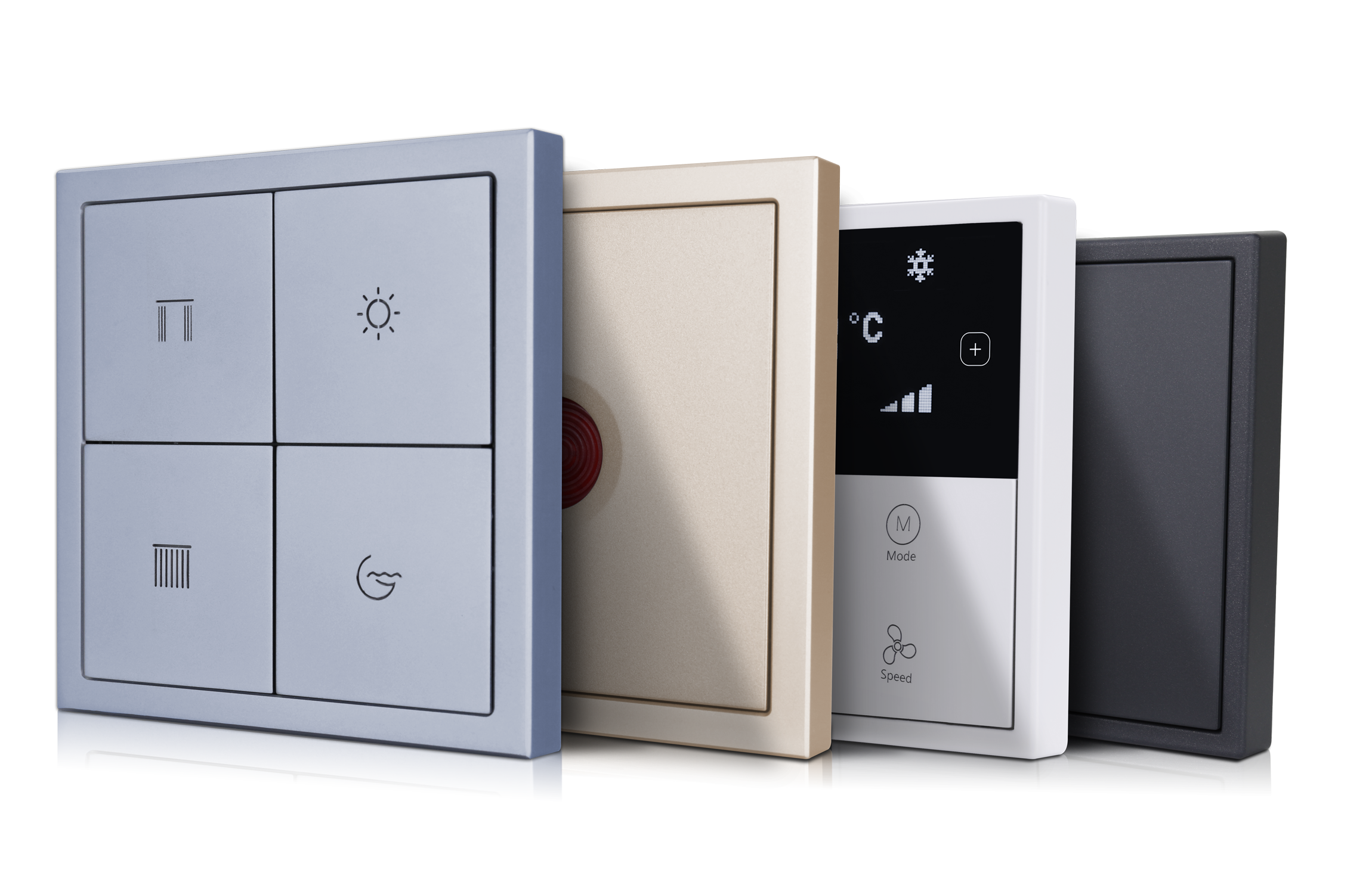

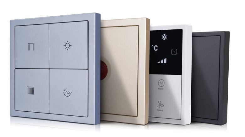

Ovládací panely řady TILE 2.1 představují evoluci nástěnných prvků určených pro komplexní řízení automatizovaných budov. V rámci jednoho uživatelského rozhraní integrují řízení klíčových technologií, jako jsou osvětlení, HVAC systémy (vytápění, ventilace a klimatizace), stínicí technika či multimediální zařízení. Tato centralizace řízení významně zvyšuje uživatelský komfort a zároveň přispívá k efektivnějšímu provozu budovy.
Integrované senzory a sdílení dat
Součástí ovladačů je vestavěné teplotní a vlhkostní čidlo (u varianty TILE Display s vizualizací hodnot). Naměřená data lze sdílet napříč systémovou sběrnicí, což umožňuje jejich využití pro optimalizaci regulace v rámci celého objektu. Tím odpadá nutnost instalace samostatných senzorů, což snižuje instalační náklady i komplexitu systému.
Design a individualizace
Ovládací panely jsou dostupné v plastovém i kovovém provedení a v několika barevných variantách. Důležitým prvkem je možnost individualizace – tlačítka lze opatřit gravírovanými symboly nebo texty s podsvícením. Tento přístup zvyšuje ergonomii ovládání a minimalizuje chybovost při používání. Gravírování je standardně zahrnuto v ceně zařízení.
Klíčové novinky ve verzi TILE 2.1
1. Konstrukce a systémová integrace
  • Rozšířené varianty uspořádání tlačítek včetně implementace zvonkového tlačítka
  • Zavedení modulárních sběrnicových spojek kompatibilních i s jinými designovými řadami
  • Instalace do standardních krabic KP68 je možná pouze s variantou spojky bez reléových kontaktů (nutno zohlednit při návrhu instalace)
  • Rozšíření portfolia o další prvky v designu TILE (např. silové zásuvky, datové zásuvky, TV moduly nebo podlahové osvětlení)
Kritická poznámka: Modularita zvyšuje flexibilitu návrhu, ale současně klade vyšší nároky na správnou specifikaci komponent již ve fázi projektu.
