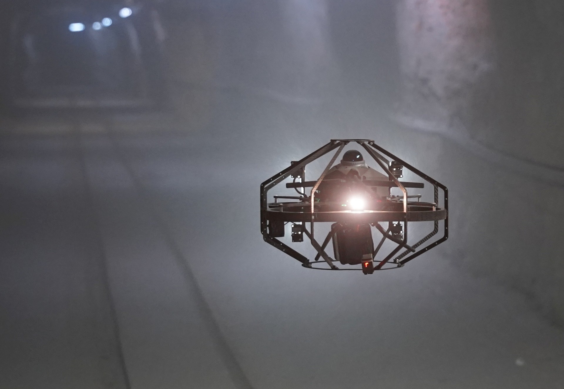

Kontroly skladových prostor, technologických šachet, výrobních hal, tunelů, podzemních děl nebo historických objektů dnes často vyžadují odstávku provozu, práci ve výškách, vstup do stísněných prostor nebo nasazení specializovaných pracovníků. Autonomní létající robot může část těchto úkolů převzít automaticky. RoboAid je navržen tak, aby bezpečně sbíral data i v prostředích bez satelitního signálu, ve tmě, v prašném prostředí nebo v členité infrastruktuře s překážkami.

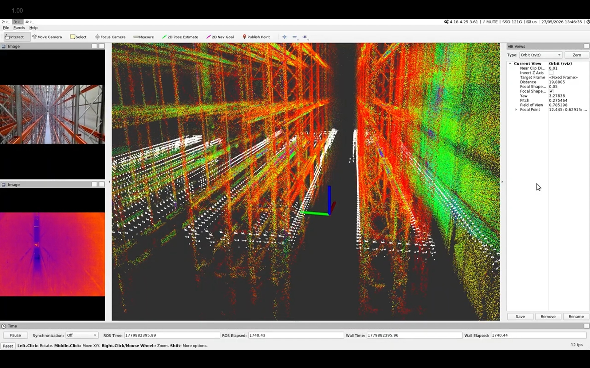

F4F RoboAid využívá k přesnému určení polohy kombinaci 3D LiDARu, kamery a vlastního autonomního softwaru. Díky tomu se dokáže orientovat i ve vnitřních prostorách, kde běžné drony nemůžou spoléhat na GPS. Systém plánuje letovou trajektorii, pomáhá předcházet kolizím a umožňuje přesné opakování inspekčních misí, aby bylo možné dlouhodobě porovnávat stav stejného místa, konstrukce nebo technologie.

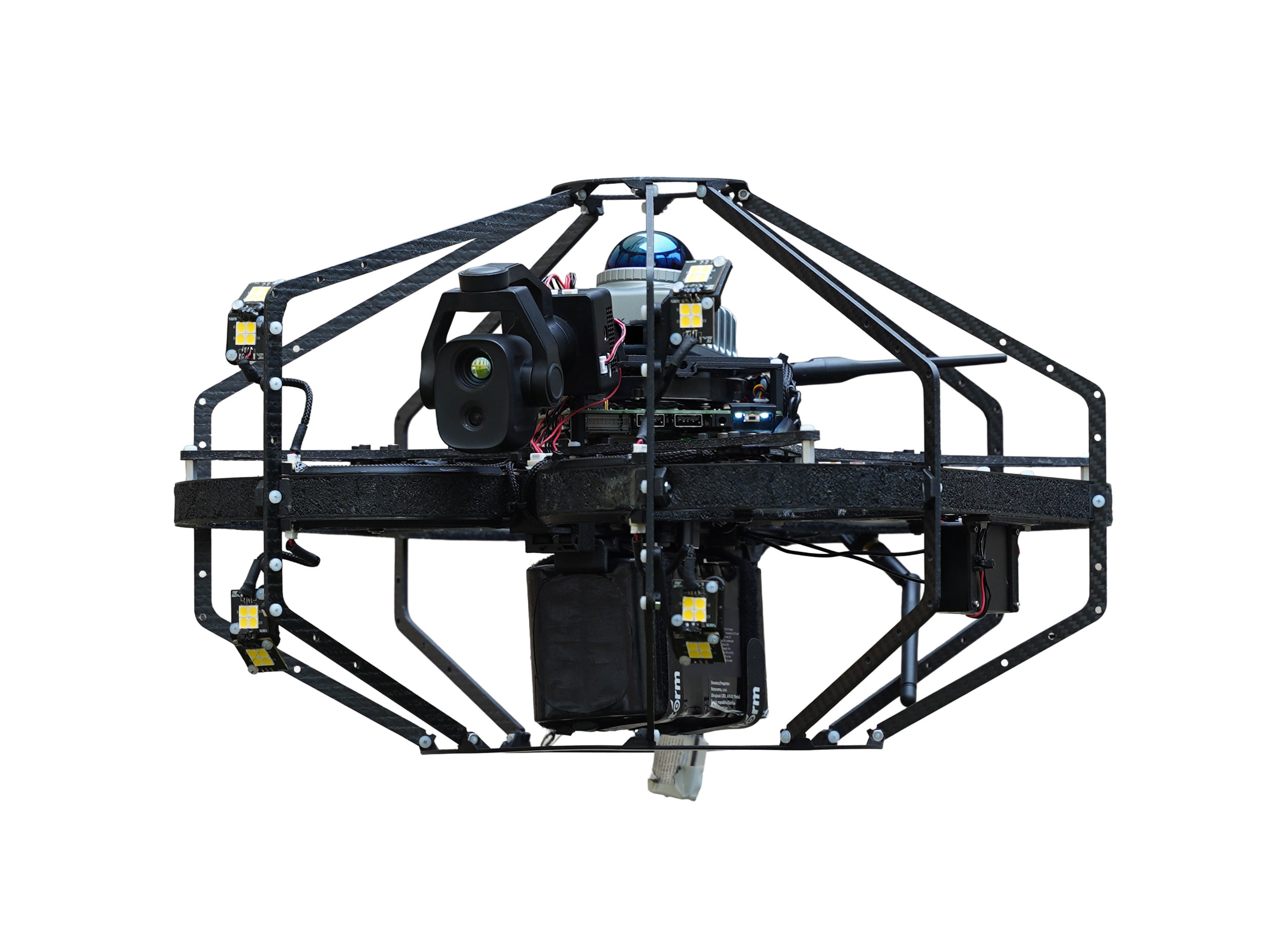

F4F RoboAid disponuje inspekčním senzorem s RGB a termální kamerou na tříosém stabilizovaném gimbalu. Umožňuje pořizovat 4K video, termální data v rozlišení 720 p a detailní obrazové podklady pro vizuální kontrolu, dokumentaci i následné vyhodnocení. K provozu ve tmě využívá silné segmentované LED osvětlení s výkonem 14 000 lumenů.
Palubní výpočetní jednotka zpracovává let, autonomii i obrazová data přímo v dronu. Díky tomu může systém fungovat lokálně bez nutnosti připojení k síti a zároveň vytvářet podklady pro automatizovanou diagnostiku, například při vyhledávání koroze, prasklin, úniků nebo jiných viditelných vad konstrukcí a technologií.

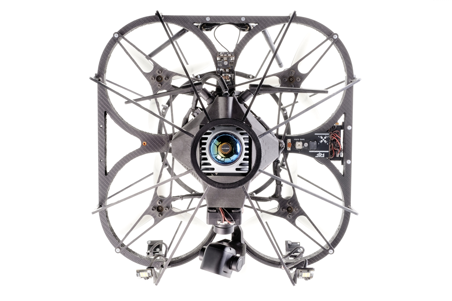

Ochranná klec z uhlíkových profilů chrání vrtule i klíčové komponenty při letu ve stísněných a členitých prostorech. Robustní konstrukce zároveň umožňuje nasazení tam, kde se dron může dostat do kontaktu s okolím nebo kde je potřeba létat v bezprostřední blízkosti konstrukcí.
