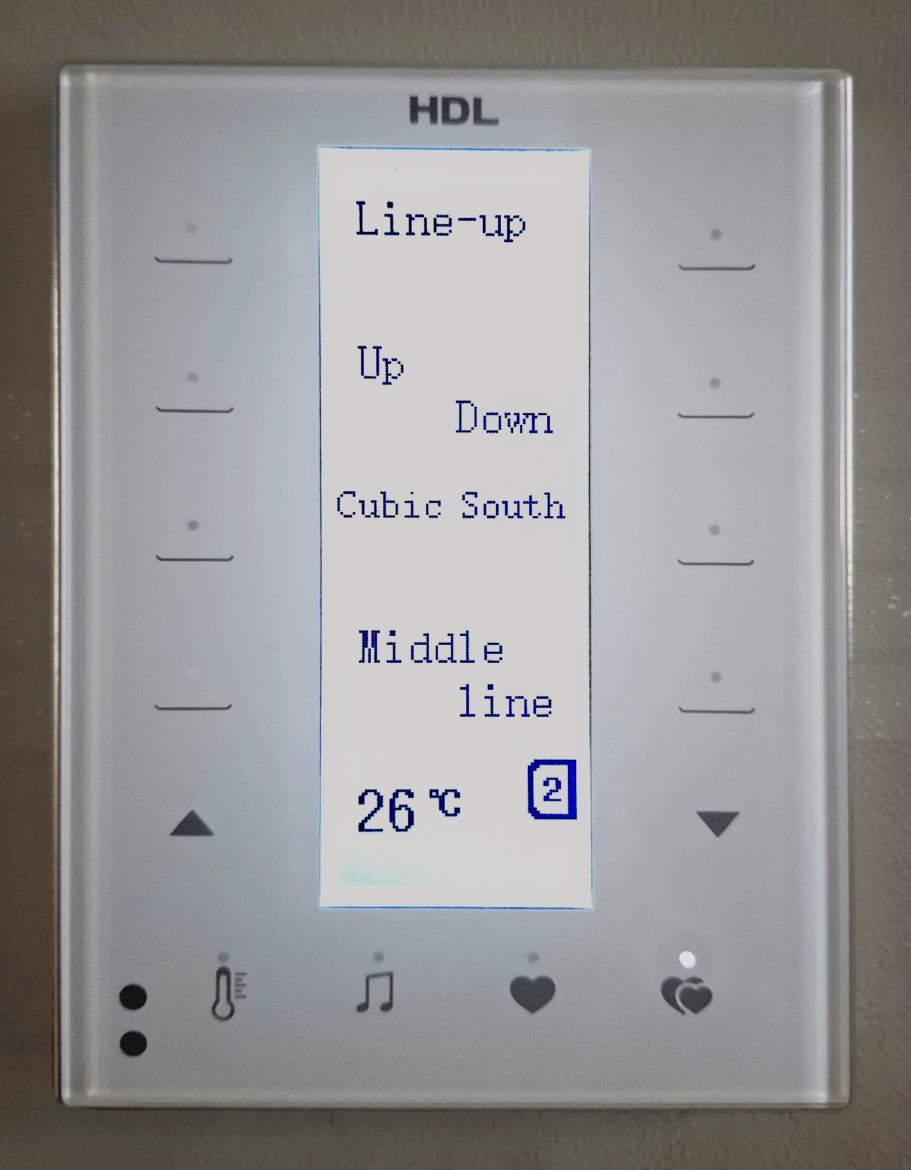

Multifunkční ovladač HDL-M/MPT14.1

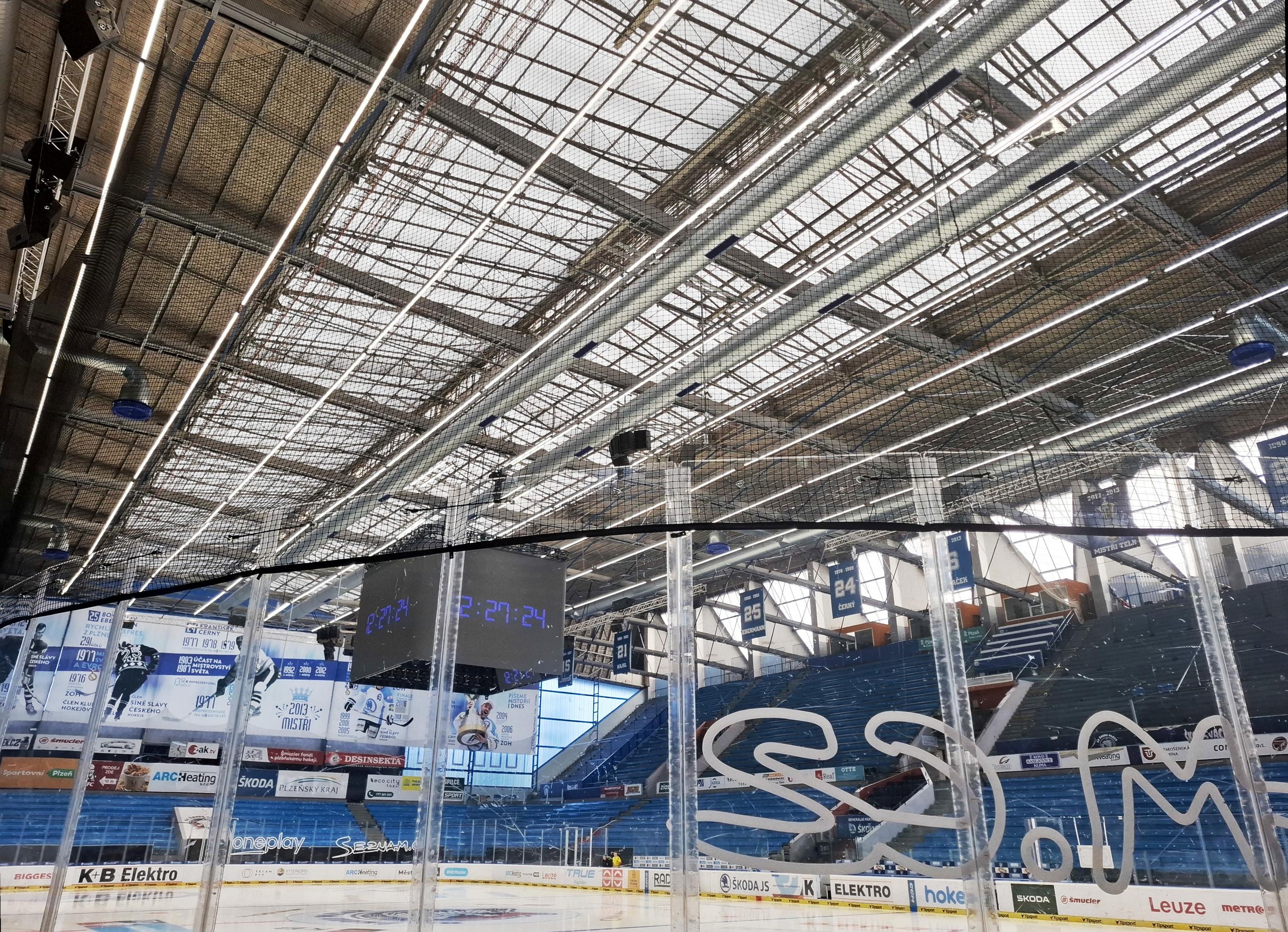

Základem struktury ovládacího systému osvětlení je osm sběrnic DALI, řízených jednotkami značky HDL, které společně řídí přibližně 400 svítidel, osvěcujících hlavní část zastavěné plochy stadionu 9 870 m2 (!). Každé svítidlo má vlastní světelný kanál a je možné ovládat ho samostatně, ale i jako skupiny v rámci jednotlivých linek. Samostatné řízení je vyhrazeno i pro osvětlení centrální kostky a jižní tribuny. Osvětlení umožňuje plynulé stmívání v plném rozsahu 0–100 %, díky čemuž lze vytvářet různorodé scénáře podle aktuální situace, od tréninku přes utkání až po kulturní akce. Jako nástěnné ovladače byl zvolen typ HDL/MPT14.1, které zajišťují přehlednou správu zón i scén. Osvětlení je však možné ovládat i dálkově z mobilního telefonu, což je v podmínkách rozlehlého prostoru stadionu velkou úlevou pro obsluhu.
Zajímavostí je také možnost využití světelných sekvencí, vlastností kontrolérů DALI značky HDL. Světla se postupně rozsvěcují směrem ke středu stadionu, což podtrhuje jedinečnou atmosféru a dokresluje nástupy hráčů i jiné slavnostní okamžiky. HDL řešení tak přináší Zimnímu stadionu Plzeň spolehlivost, flexibilitu a technologii, která odpovídá potřebám 21. století.
