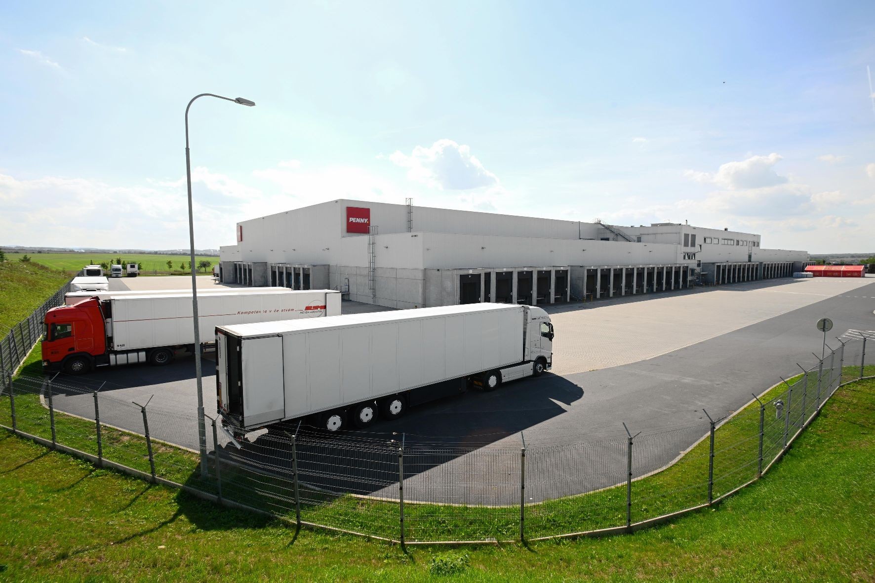

Instalace nového LED osvětlení v logistickém centru PENNY přinese značné úspory v oblasti energií
Z provedených měření vyplývá, že nová instalace moderních LED svítidel v kombinaci s použitím inteligentního systému řízení přinesla snížení provozních nákladů až o neuvěřitelných 82 %.
Instalace nových svítidel společně s využitím inteligentního systému řízení v logistickém centru PENNY v Dobřanech přinese nejen výrazné snížení provozních nákladů, ale i zlepšení kvality intenzity umělého osvětlení. Stará zářivková svítidla 2x 80 W byla nahrazena TECTON s možností vložení lineárních LED svítidel s různými délkami, světelnými výkony a vyzařovacími charakteristikami.
Tento multifunkční lištový systém flexibilního zavěšení je považován jako nejvhodnější způsob uchycení svítidel, poněvadž umožňuje velmi snadné přizpůsobení osvětlení v případech častých změn v rámci uspořádání.
Po dokončení výměny osvětlení v logistickém centru PENNY došlo k rapidnímu snížení spotřeby na třetinu původní hodnoty. Při započtení snížených nákladů na servis a výměnu světelných zdrojů tak byla stanovena návratnost investice téměř na dva roky. Kontrolní měření intenzity umělého osvětlení také prokázalo výrazné zlepšení hodnot osvětlenosti. V prostorách objektu, ve kterých se nachází chladírny, mrazírny a výdej zboží, bylo použito svítidlo TRINOS s IP65 krytím, které chrání vnitřní prostory proti kondenzaci vody.
