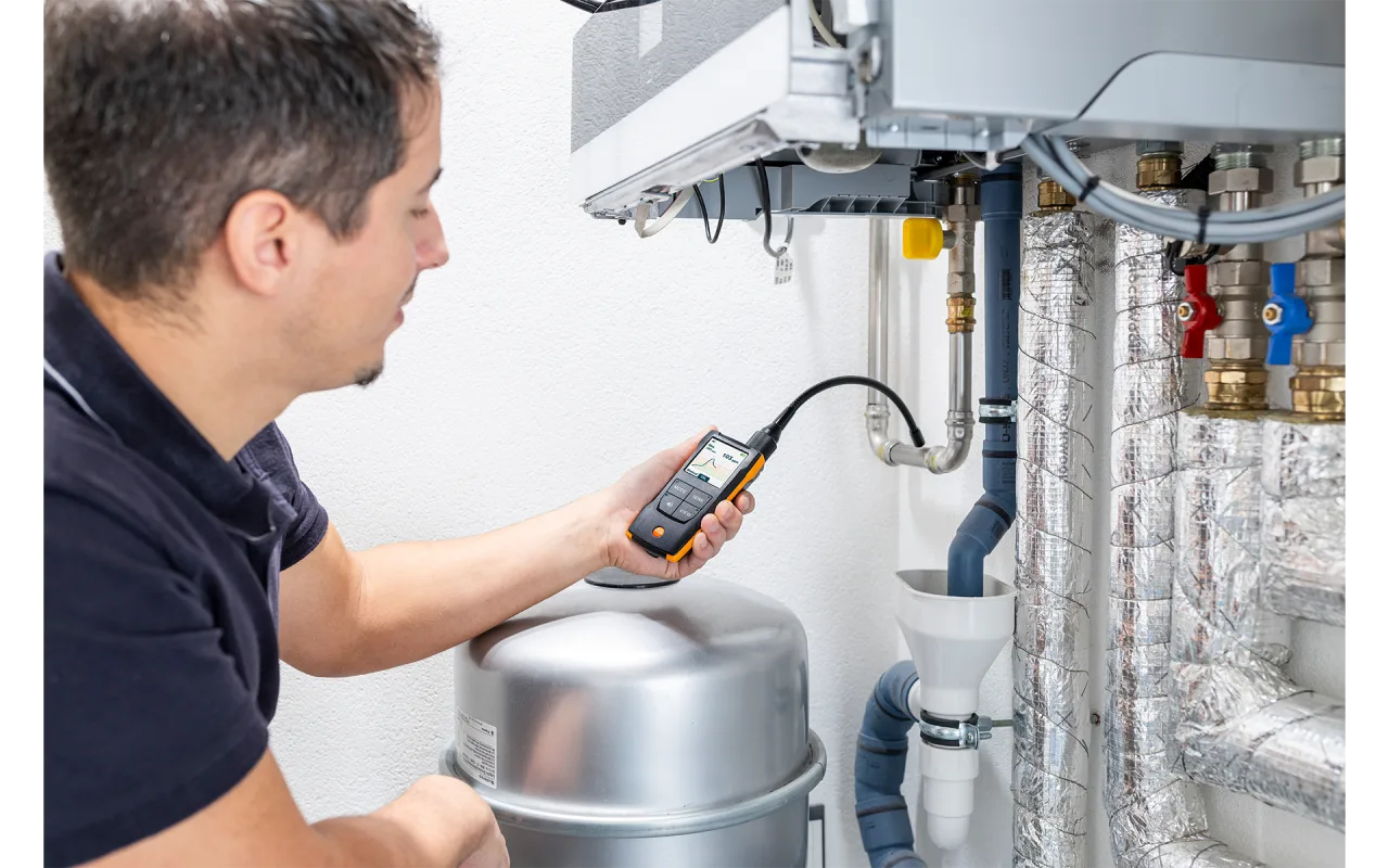

Testo přináší na trh tři nové druhy detektorů úniku s ohebnou sondou, liší se od sebe druhem detekované látky a umístěním senzoru. Detektor testo 513 je určen pro plynaře, umí detekovat únik metanu, propanu, butanu nebo vodíku. Detektor testo 514 naopak využijí chlaďaři pro hledání úniků chladiva. Tento detektor detekuje veškerá chladiva včetně A2L a A3.
Oba přístroje mají rychlou odezvu, citlivost 3 g/a a využívají ohebnou sondu, díky níž se lze dostat i do hůře přístupných míst. Při lokalizaci úniku může technik využít také funkci nulování, která je praktická například v situaci, kdy se v prostoru již nachází zvýšená úroveň plynu a je potřeba ji odlišit od nového úniku. Detektory také ukazují naměřenou koncentraci v ppm.
Jeden detektor pro plyn i chladiva
Na rozdíl od dvou předchozích detektorů disponuje testo 515 Ex vyměnitelným senzorem, takže je schopen měřit úniky plynů i chladiv. Navíc nabízí větší citlivost (1 g/a), barevný displej, vibrace a grafický přehled měření. Díky pokročilému ventilátorovému nasávání dosahuje doby odezvy menší než 2 sekundy, což umožňuje rychlou lokalizaci úniku. Certifikace ATEX dovoluje použití v prostředí s nebezpečím výbuchu. Jeho univerzálnost ho činí vhodným pro techniky, kteří pracují jak s plynovými zařízeními, tak s chladicí a klimatizační technikou a potřebují jeden přístroj pro různé aplikace.
