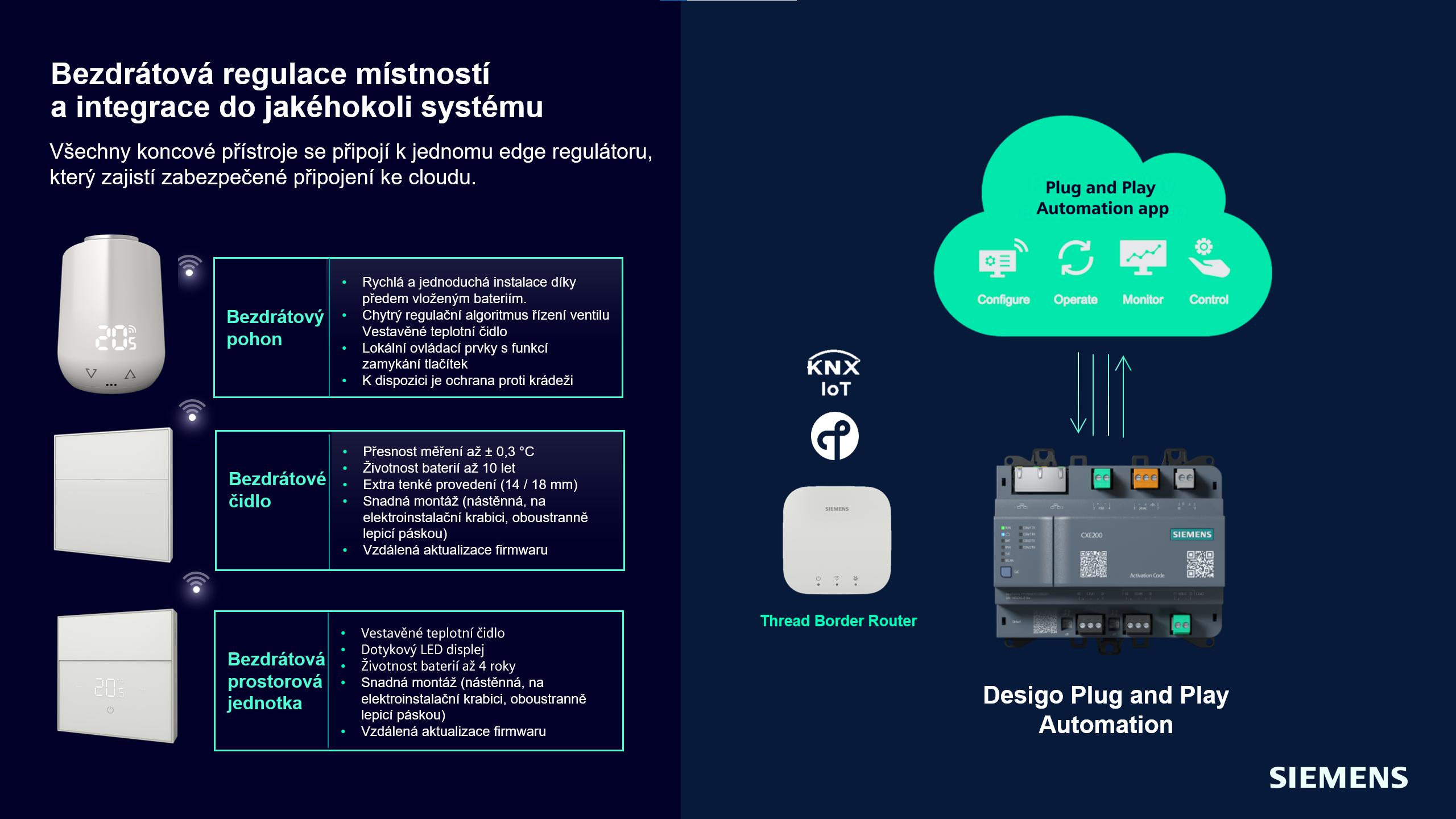

Jedním z nejvýraznějších efektů zavádění EPBD IV do praxe však bude vytvoření národního plánu renovace stávajících budov. S ohledem na nevyhnutelné renovace tak v posledních letech usilovně pracujeme na bezdrátových řešeních, která jsou vhodná právě pro rekonstrukce stávajících budov. U řady budov bude klíčovým požadavkem snadné a rychlé nasazení – zde je naším řešením Desigo Plug-and-Play-Automation pro menší a středně velké budovy, případně Wireless Room Solution, které je možné propojit s opravdu rozsáhlými systémy automatizace, měření a regulace.
Oba systémy používají stejné portfolio bezdrátových periferních přístrojů a liší se tím, na jakou komunikaci převádějí bezdrátový protokol KNX IoT/Thread a jakým způsobem pracují s daty bezdrátových přístrojů. Nejprve si představme protokol, kterým mezi sebou bezdrátové přístroje komunikují:

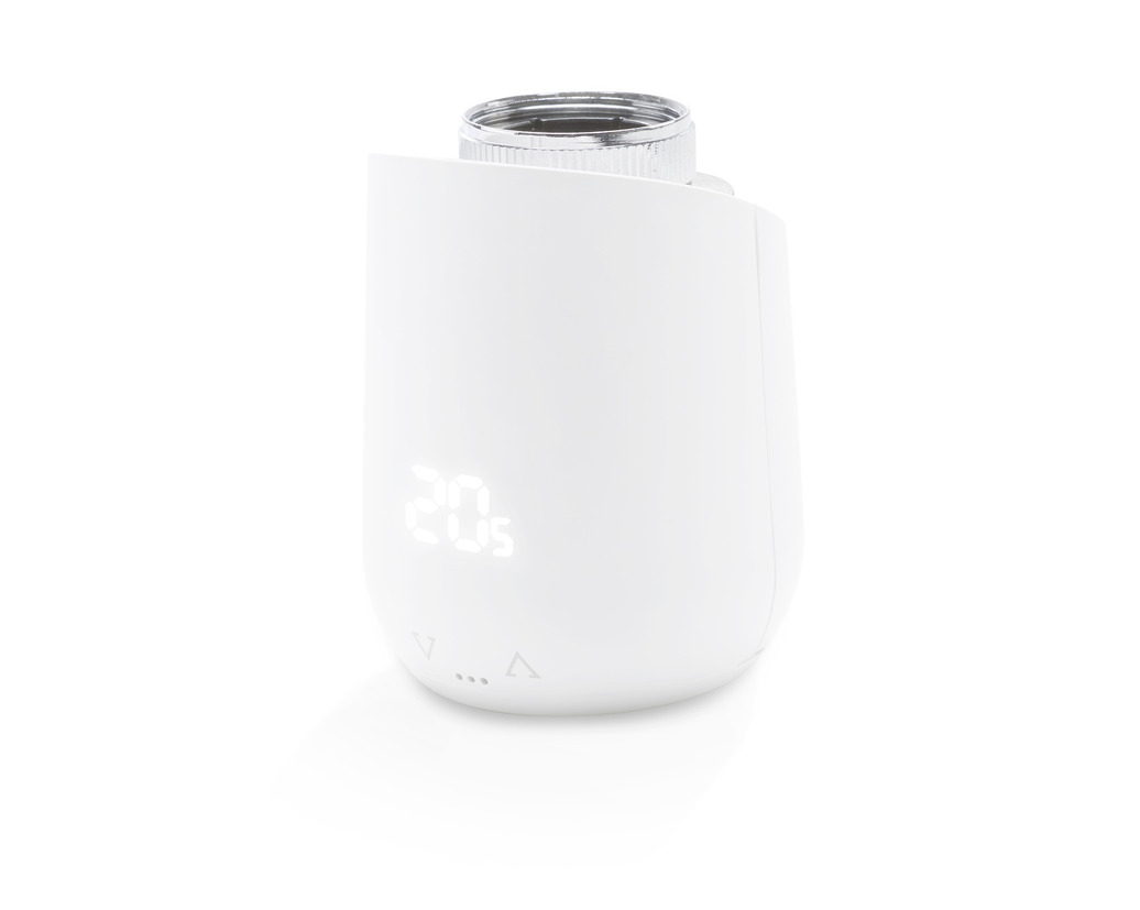

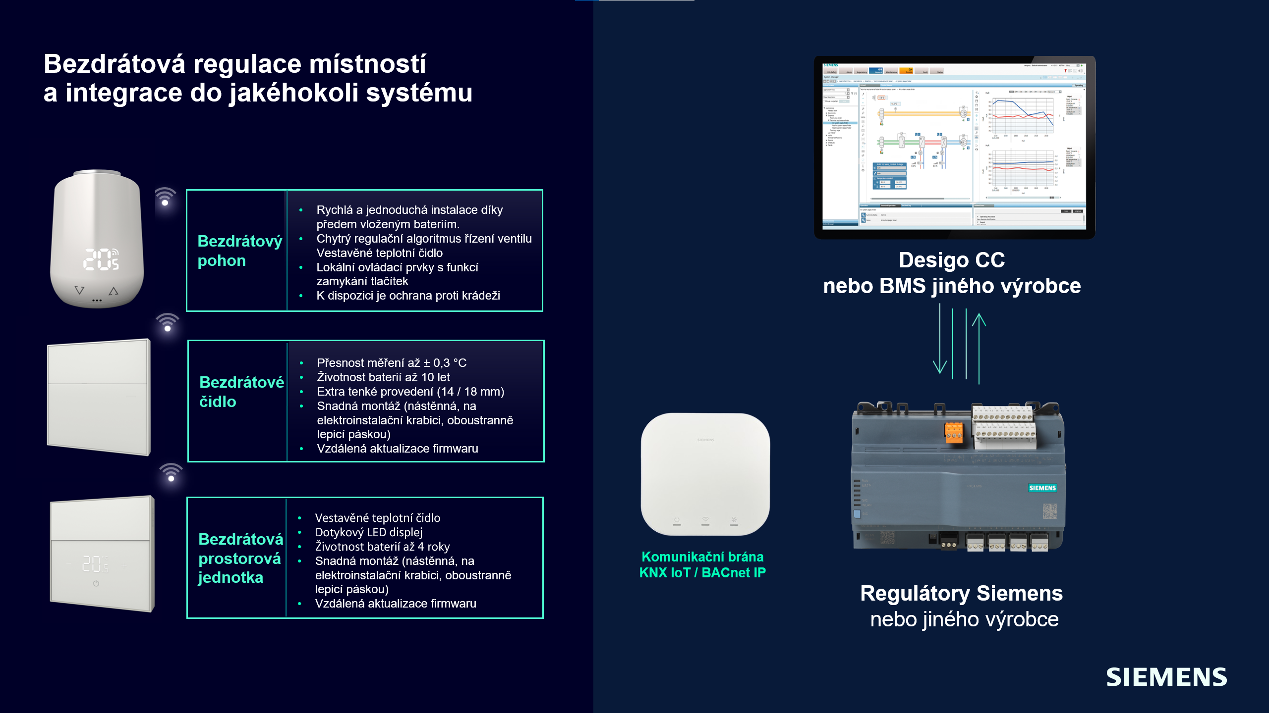

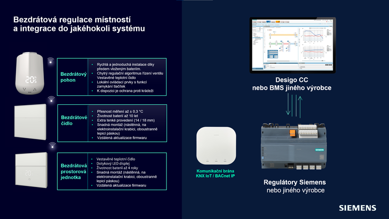

Bezdrátový pohon radiátorových ventilů
Slouží k automatickému řízení radiátorových ventilů. Montuje se místo běžných mechanických termostatických hlavic, obsahuje teplotní čidlo, LED displej a ovládací tlačítka s možností uzamčení. Řídicí algoritmus ovládá polohu regulační kuželky ventilu tak, aby bylo dosaženo požadované teploty v místnosti.

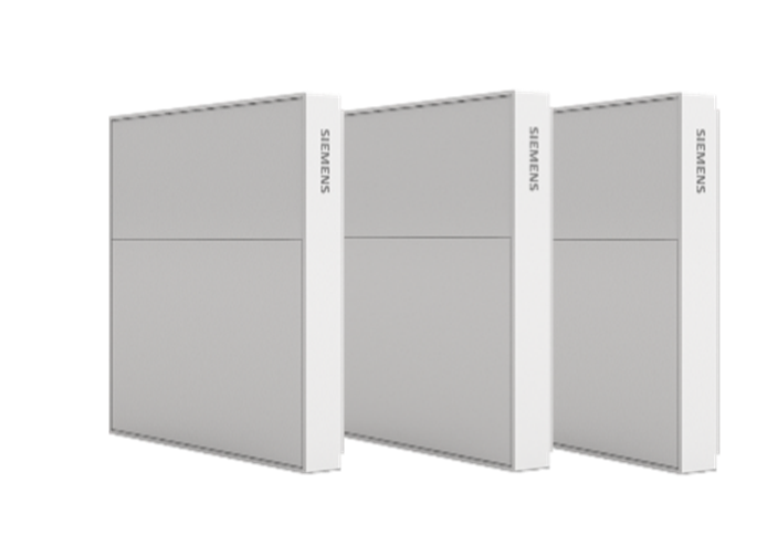

Bezdrátová prostorová čidla
Dodávají se ve třech provedeních s měřením teploty, teploty a relativní vlhkosti a teploty, relativní vlhkosti a koncentrace CO2. Vynikají přesností naměřených hodnot, velmi tenkým provedením a dlouhou životností baterií. Rozšiřují možnosti použití bezdrátových radiátorových pohonů.

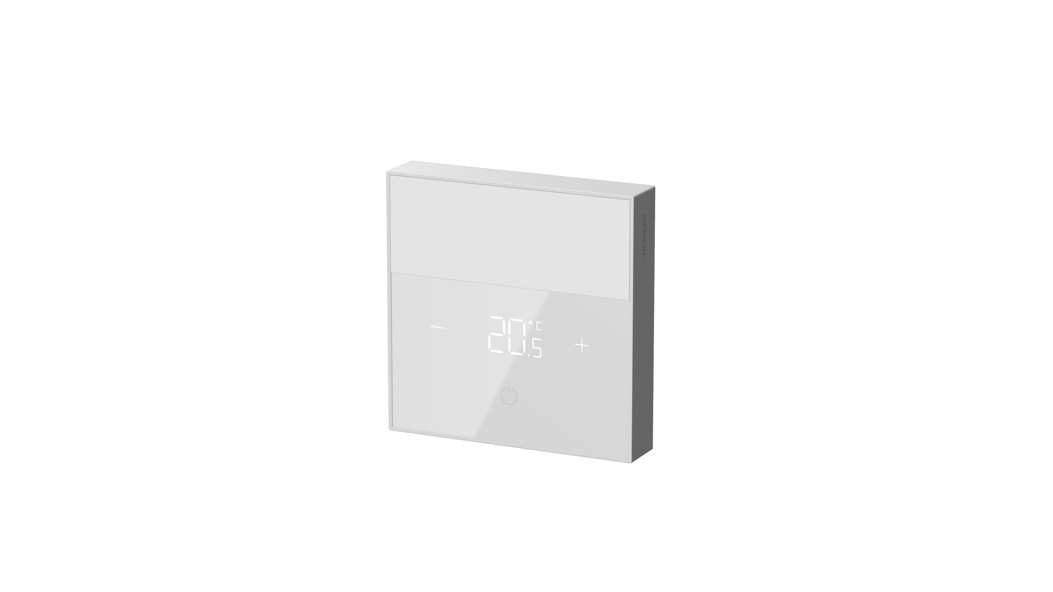

Bezdrátová prostorová jednotka
Slouží k měření prostorové teploty a nastavení požadované hodnoty. Je vybavena dotykovým LED displejem, vyniká tenkým provedením a dlouhou životností baterií.

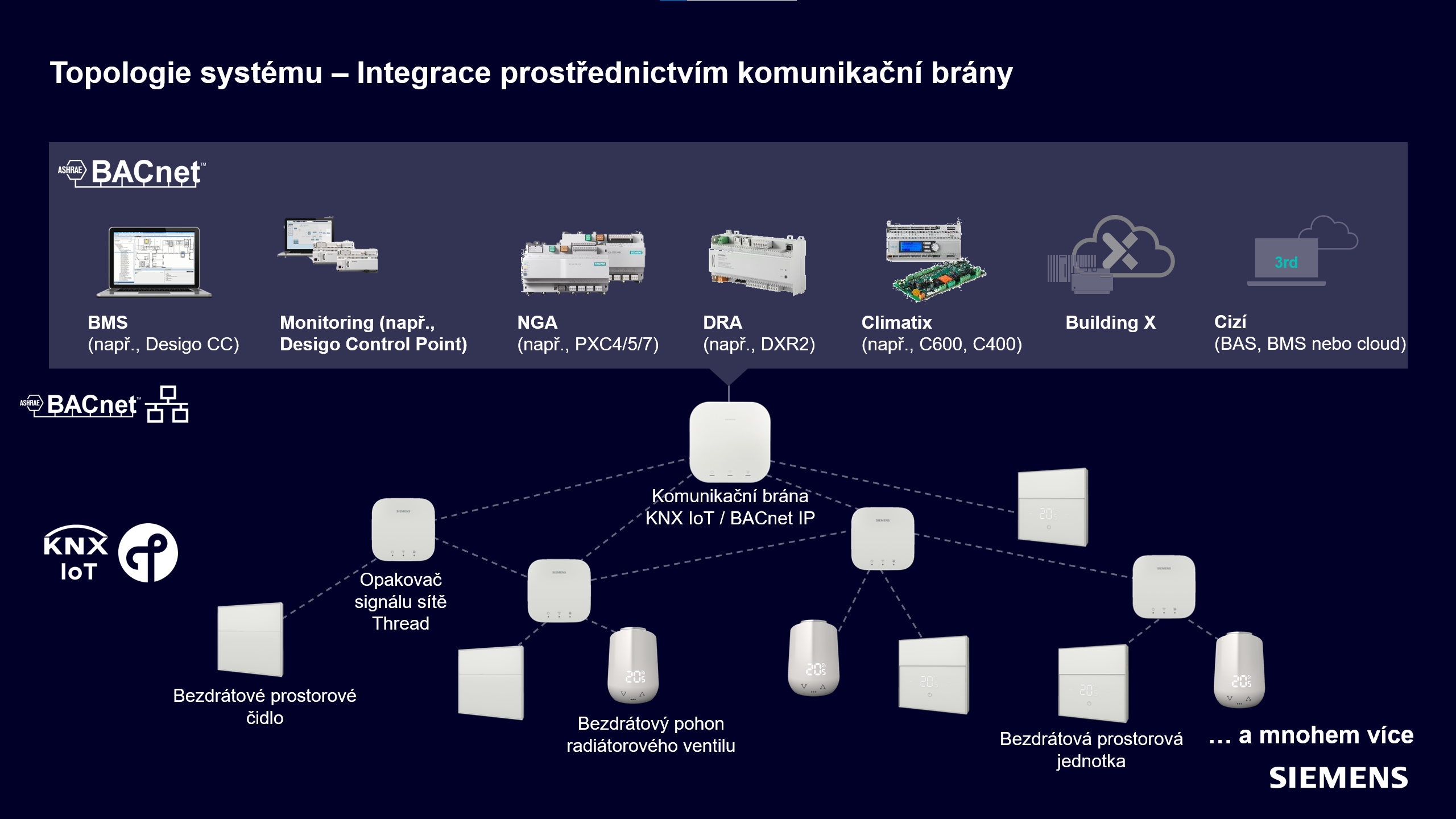

Wireless Room Solution (WRS)
Aby bylo možné s bezdrátovými přístroji pracovat, je třeba nejprve převést bezdrátovou komunikaci na protokol, se kterým pracují nadřazené systémy automatizace budov. V případě WRS se používá komunikační brána, která převádí bezdrátový KNX IoT/Thread na BACnet/IP. Tím se po Ethernetu připojíme například do systému Desigo, ale protože se jedná o standardizovaný protokol, je možná integrace i do řídicích systémů jiných výrobců.

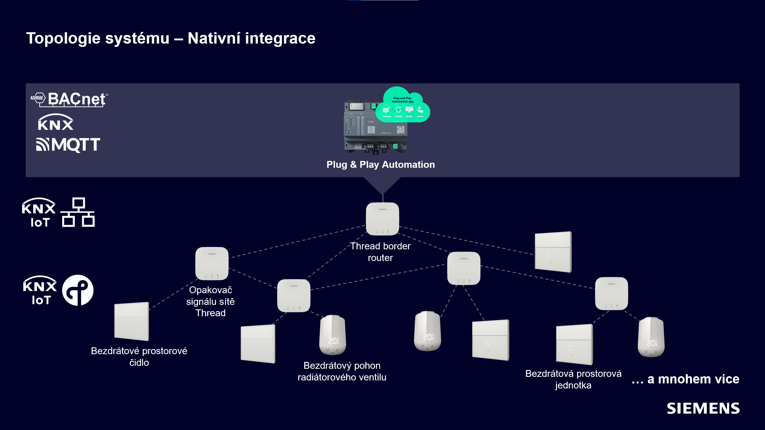

Plug-and-Play-Automation (PPA)

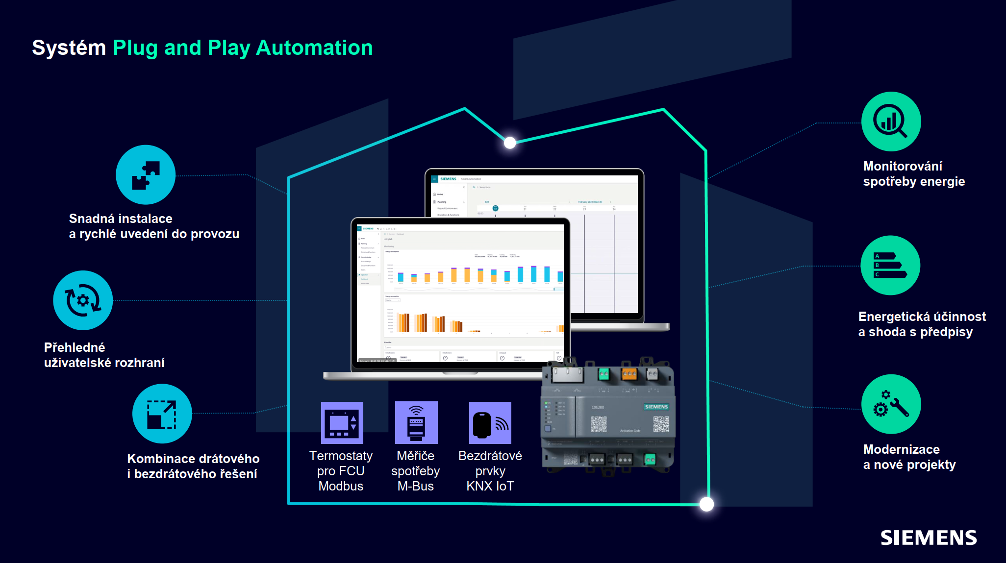

Jedná se o ucelený systém regulace jednotlivých místností, který je navíc rozšířen o monitoring spotřeby energií, protože je k němu možné připojit také měřiče spotřeby tepla, chladu a elektroměry. Celý systém je koncipován tak, že se návrh a uvedení do provozu provádí z webového prohlížeče. Díky tomu je celý proces velmi rychlý, a protože není nutné žádné programování také cenově efektivní.
Plug-and-Play-Automation míří na projekty menších až středních budov jako jsou například školy, ordinace, obchody, kanceláře apod.
Aby mohl systém PPA pracovat s daty bezdrátových přístrojů, je nejprve potřeba převést pomocí Thread Border Routeru bezdrátovou komunikaci KNX IoT/Thread na KNX IoT přes Ethernet.
Kromě bezdrátových přístrojů umožňuje systém PPA připojit také prostorové termostaty s komunikací Modbus RTU, které mohou řídit různé aplikace – od radiátorového vytápění, stropní vytápění/chlazení až po fan-coilové jednotky.
Systém je vybaven také komunikací M-Bus, díky ní je možné připojit měřiče spotřeby tepla a chladu. Spolu s elektroměry s komunikací Modbus RTU tak lze sledovat a řídit spotřebu celé budovy nebo jejích částí.
Po komunikaci Modbus RTU je navíc možné připojit výstupní moduly s digitálními nebo spojitými výstupy pro řízení zdrojů tepla a chladu nebo pro ovládání oběhových čerpadel jednotlivých topných/chladicích okruhů.
Systém Plug-and-Play-Automation tak přináší velmi jednoduché a efektivní řešení pro provoz budovy se samostatnými časovými programy pro jednotlivé místnosti nebo zóny, monitoring spotřeby, řízení zdrojů tepla a chladu a vzdálenou správu budovy přes webový prohlížeč.
