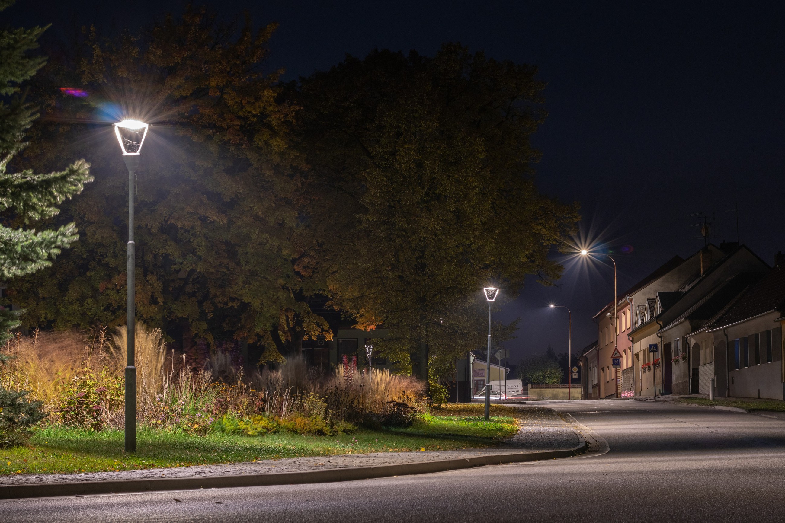

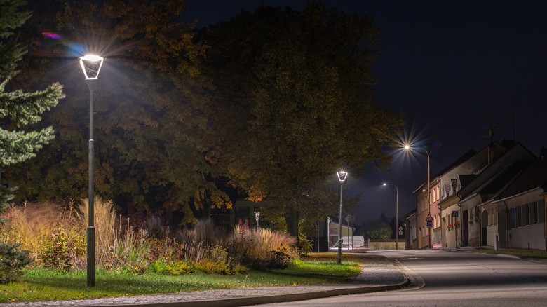

  • Žabeň, LED svítidla vybavená automatickým řídicím systémem
    „Do programu Osvětlení za korunu jsme se rozhodli zapojit především proto, že nám to nabídlo možnost kompletní modernizace veřejného osvětlení bez výrazné finanční zátěže pro obecní rozpočet. Současně jsme hledali řešení, které nám pomůže dlouhodobě snížit spotřebu elektrické energie. V rámci projektu jsme vyměnili celkem 129 světelných bodů za moderní LED svítidla vybavená automatickým řídicím systémem. Ten nám umožnil flexibilně nastavit dobu a intenzitu svícení podle aktuálních potřeb. Oceňujeme, že realizace proběhla velmi rychle, organizovaně a bez jakýchkoliv problémů,“ říká starosta obce Žabeň Vladan Válek.

Staré sodíkové × moderní LED s regulací
V řadě obcí, většinou těch malých, dosluhují výbojková svítidla se sodíkovými zdroji, které jsou nákladné na provoz, vyžadují časté opravy, zbytečně osvětlují celé okolí (obtěžují světelným smogem) a zároveň mají nižší účinnost a zkreslují barvy. Naopak moderní LED svítidla, která energetici instalují, svítí přímo jen tam, kde je potřeba, a navíc se intenzita jejich svícení dá regulovat, například v noci v době nižší intenzity dopravy až na 50 procent původního příkonu, což se projeví na nižších nákladech.
„K regulaci osvětlení dochází v nočních hodinách, dle navrženého standardu anebo požadavku obcí a měst. Dochází ke snížení intenzity osvětlení a ke snížení příkonu a spotřeby energie. Tato regulace je součástí každého svítidla a v nastavený čas dochází k aktivaci regulace,“ dodává Pavel Dlugi.

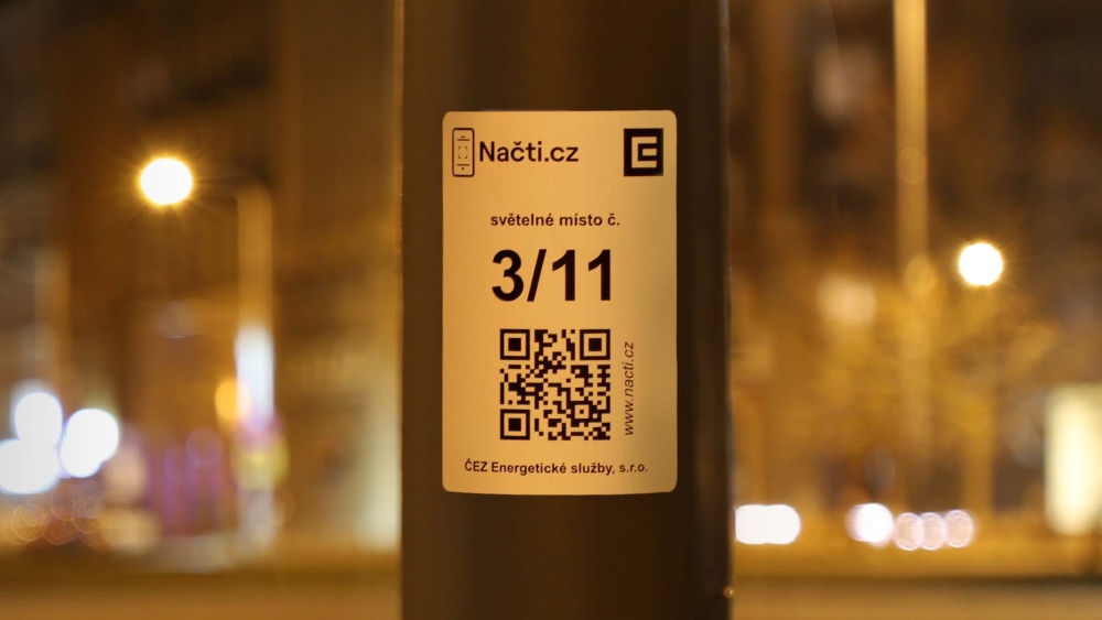

Na každém stožáru je umístěn QR kód, který po načtení umožňuje hlásit závady a poruchy na zařízení přes aplikaci Načti.to, evidovat poruchy a v rámci servisu zaznamenávat opravy a informace o jednotlivých světelných místech. Vedení obce následně vidí v reálném čase např. nefungující svítidla v mapové aplikaci.
