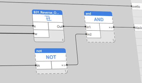

Jak ale vybrat tu správnou metodu? Záleží nejen na zkušenostech programátora, ale i na druhu projektu. Prakticky si to ukážeme na příkladu metod funkčních bloků (FBD) a strukturovaného textu (ST), které systém Mervis podporuje.
Funkční bloky jsou založeny na úsecích předdefinovaného kódu a jejich úkolem je provádění určité specifické funkce. Skrze funkční bloky můžete snadno a rychle určovat rutiny chování jednotky, nastavovat různé podmínky či počítadla. Díky jejich intuitivnímu designu jsou vhodné zejména pro začátečníky. Funkční bloky odvedou skvělou službu u jednodušších projektů. U složitějších systémů ale může kvůli vysokému počtu funkčních bloků docházet ke zpomalování celého systému.

Obr. 1: Ukázka funkčních bloků (FBD)
