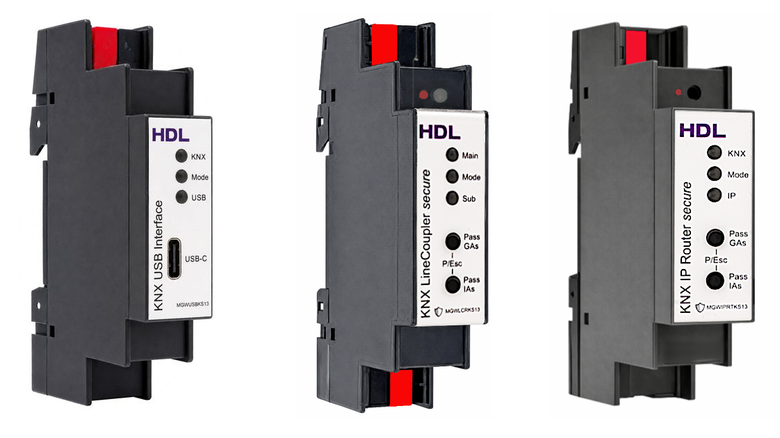

U značky HDL přichází nová generace komunikačních bran HDL pro KNX, která nahradila předchůdce a přináší vyšší výkon, menší rozměr i lepší připravenost na současné požadavky v oblasti zabezpečení a síťové komunikace. Nové moduly pokrývají tři základní potřeby každodenní práce s KNX, připojení sběrnice k IP infrastruktuře, propojení přes USB pro programování a servis a propojení jednotlivých linií systému. Vývojáři tentokrát nezůstali pouze u kosmetických úprav.
Prvním z nové generace je USB rozhraní MGWUSB-KS.13. Na první pohled nenápadný pomocník, ale usnadňuje programování zařízení v ETS. Rozhraní vytváří spojení mezi USB-C portem počítače a KNX sběrnicí. Podporuje dlouhé telegramy KNX Long Frames, což znamená nejen rychlejší přenos dat při programování podporovaných zařízení, ale také připravenost pro instalace využívající KNX Secure. Samozřejmostí je galvanické oddělení USB rozhraní od sběrnice, které přispívá k bezpečnějšímu provozu.
Druhým členem rodiny je liniová spojka MGWLCR-KS.13. Její hlavní úkol je stále stejný – oddělovat a propojit dvě části KNX infrastruktury, ovšem vlastnosti zařízení odpovídají současným nárokům moderních instalací. Spojka podporuje KNX Data Security využívající šifrování AES-128, Security Proxy i KNX Long Frames. K dispozici je rozšířená filtrační tabulka pro hlavní skupiny 0 až 31 a obě linie jsou galvanicky odděleny. Projektanti tak získávají zařízení připravené nejen pro dnešní projekty, ale i pro budoucí požadavky investorů.
Poslední z trojice bran je IP router MGWIPRT-KS.13. V dnešních budovách je stále běžnější využívat ethernetovou infrastrukturu jako vysokorychlostní páteř mezi jednotlivými KNX segmenty. Právě zde nový router ukazuje své kvality. Zařízení pracuje podle specifikace KNXnet/IP, podporuje KNX IP Security i KNX Data Security a umožňuje až osm současných tunelovacích spojení KNXnet/IP. Díky podpoře DHCP i manuální konfigurace IP adres lze router snadno začlenit prakticky do jakéhokoliv projektu. Rozšířená filtrace telegramů přispívá k efektivnějšímu provozu celé sítě, zatímco interní buffer pomáhá zvládat vyšší komunikační zatížení.
Společným jmenovatelem všech tří novinek je připravenost na současné i budoucí požadavky KNX instalací. Podpora bezpečnostních mechanismů KNX Secure, dlouhých telegramů a nejnovějších verzí ETS dnes není luxusem, ale stále častěji nutností. Každý integrátor totiž ví, že dodatečné řešení chybějících funkcí bývá zpravidla výrazně složitější než jejich správný výběr už ve fázi projektu.
Za zmínku stojí také mechanické provedení. Všechny tři brány využívají kompaktní konstrukci pro montáž na DIN lištu o šířce jediného modulu, jsou tedy oproti předchozím typům méně než poloviční. Redukce rozměrů přitom není provedena na úkor funkčnosti, diagnostických kontrolek a ovládacích prvků potřebných pro uvádění do provozu a servis. Nové modely tedy kromě modernější výbavy a rozšířené funkčnosti přinášejí i praktický benefit, který ocení každý projektant a montér bojující s nedostatkem místa. Na závěr dobrou zprávu, při všech inovacích jsou přístroje levnější o cca 15 %.
