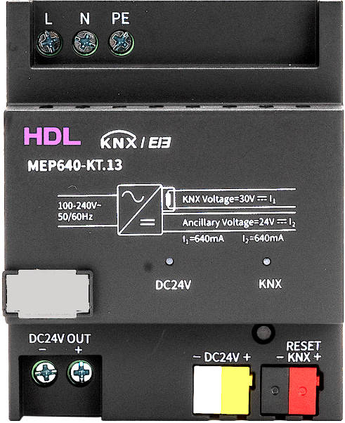

Vážení odborníci, představujeme duální napájecí zdroj KNX MEP640-KT.13, který spojuje dvě důležité funkce v jednom kompaktním zařízení. Je navržen pro moderní instalace inteligentních budov, kde je kladen důraz na stabilitu, bezpečnost a efektivní využití prostoru v rozvaděči.
Tento napájecí modul nabízí dva nezávislé výstupy 640 mA – jeden pro napájení KNX sběrnice s integrovanou tlumivkou a druhý jako pomocný 24 V DC výstup pro další zařízení. Díky tomu umožňuje flexibilní řešení různých aplikací v oblasti automatizace budov.
    Klíčové vlastnosti
  • Dvě napájecí funkce v jednom zařízení MEP640-KT.13 kombinuje napájení KNX sběrnice a samostatný 24V = výstup v jediném modulu. Jedno zařízení tak nahrazuje potřebu samostatných napájecích prvků a umožňuje efektivnější návrh instalace.
  • Výkonné řešení pro KNX instalace Proudová kapacita 2x 640 mA je dimenzovaná na napájení širokého spektra KNX komponent dostatečnou rezervou. Přínosné jak pro běžné instalace, tak pro rozsáhlejší projekty automatizace budov.
  • Integrovaná ochrana pro dlouhodobý provoz Zdroj je vybaven ochrannými funkcemi proti přetížení, zkratu, přepětí a přehřátí. Manuální reset umožňuje rychlé obnovení provozu bez nutnosti odpojení zařízení.
  • Efektivní využití prostoru v rozvaděči Kompaktní provedení s kombinací dvou funkcí pomáhá šetřit místo v rozvaděči, zjednodušuje montáž a přispívá k přehlednějšímu řešení celé instalace.
  • Jednodušší návrh a montáž instalace Díky kombinovanému řešení lze omezit počet použitých modulů, zjednodušit kabeláž a snížit nároky na prostor i montážní práci.
