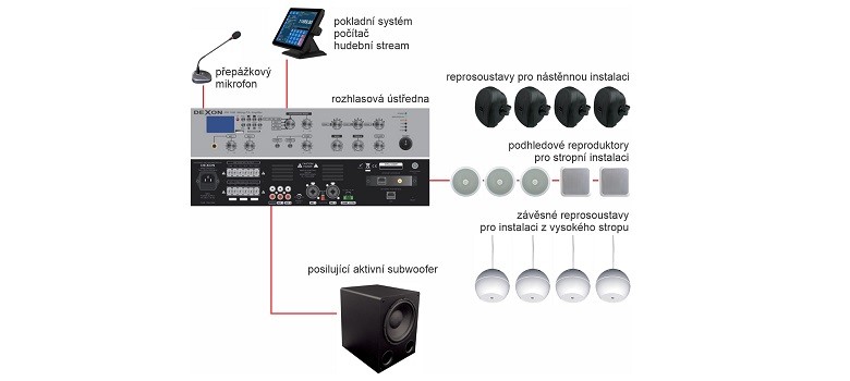

Dbáme na to, aby zvuk byl srozumitelný a líbivý. Efektní je, když je ozvučení nenápadné, a dostatečně výkonné. Na základě provedení prodejny se rozhodneme, zda reproduktory budou na stěnách, nebo na stropě. V případě nástěnného provedení, volíme Dexon SP 512 s konzolou. V případě stropní vestavné instalace volíme Dexon RPT 110 nebo RPT 122. Jejich zvuk je výborný. Jde-li o otevřený strop, často v supermarketech, používají se závěsné reprosoustavy. Nesmí být ale příliš vysoko, nesmí být malé a musí být kvalitní. Zde jednoznačně volíme Dexon RPT 122Z (špička v závěsných reprosoustavách), nebo přinejmenším RPT 90Z.
Pro buzení použijeme rozhlasovou ústřednu Dexon JPA 1185IP, ke které připojíme mikrofon na hlášení a v aplikaci IP Audio naplánujeme službu streamování na míru Dexon In Store Radio, která řeší hudební podkres, reklamy a dovoluje mít levnější autorské poplatky.
