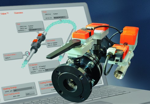

![Průlomový Energy Valve™ firmy Belimo Energy Valve™ firmy Belimo umí měřit, regulovat, vyvažovat a uzavírat. A jako první ventil také ukazuje, kam energie proudí.](/docu/clanky/0182/018239on.jpg)

![Energy Valve™ firmy Belimo: ventil, elektronický regulátor průtoku a energetický monitorig v jedné armatuře.](/docu/clanky/0182/018239o4.jpg)
