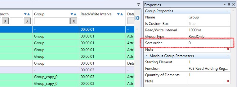

V jakém pořadí jsou dotazy vysílány na sběrnici?
Po startu programu se PLC pokusí otevřít všechna TCP spojení a následně vysílá telegramy pro každé zařízení v tom pořadí (odshora dolů), v jakém jsou zařízení vložena do kanálu. V rámci zařízení je od verze 2.7.x.x je možné ručně určit pořadí komunikace skupin změnou parametru Sort Order ve vlastnostech skupiny.
Jsou-li položky Sort Order duplicitní (ve výchozím stavu tomu tak je, všechny mají hodnotu 0), telegramy jsou vysílány v tom pořadí, v jakém byly skupiny zakládány.

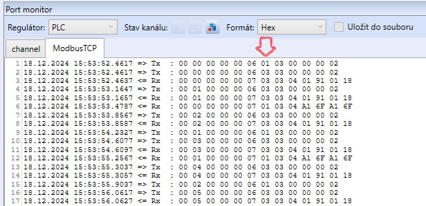

Ačkoliv je u Modbusu TCP teoreticky možné „rozehrát“ více dotazů (transakcí) najednou a čekat, až se odpovědi začnou vracet, v PLC je driver implementován tak, že v jednom TCP streamu (tedy v komunikaci na jednu IP adresu) je další dotaz odeslán až poté, co přijde odpověď na dotaz předchozí. Na následujícím příkladu vidíme komunikaci se dvěma servery na různých IP adresách. IP adresy sice nejsou ve výpisu vidět, protože port monitor zobrazuje jen aplikační vrstvu Modbus a ne celou IP komunikaci (ta by byla vidět např. v programu Wireshark), nicméně servery odlišíme podle různých Modbus linkových adres: 01 a 03. Sloupec s linkovou adresou je označen červenou šipkou.
Vidíme, že řada Transaction ID, první dva bajty, je unikátní pro každou z IP adres (tedy pro každý TCP stream). Ve výpisu totiž najdeme dvě nezávislé sekvence Transaction ID. Dotaz je nejprve vyslán na první server (řádek 1), pak na druhý (řádek 2), z toho se ihned vrátí odpověď (řádek 3) a tudíž je na tento server okamžitě vyslán dotaz další – s Transaction ID 00 01 – a vzápětí přijata i odpověď (řádky 4 a 5). Teprve potom dorazí odpověď z prvního serveru (řádek 6). Ta je ovšem díky příslušnému TCP vláknu (a Transaction ID) spárována s dotazem ze řádku 1.
Tato poměrně netypická komunikace vypadá takto díky umělému zpoždění odpovědi prvního serveru na 1 000 ms. V praxi bychom viděli podobné chování pouze v případě, že by například jeden ze serverů byl umístěn za částí síťové infrastruktury, která by do komunikace vnášela značnou latenci.

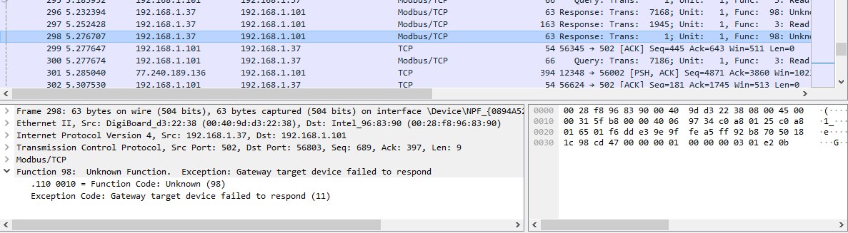

Přetížení Modbus TCP/RTU routeru
Při komunikaci s Modbus TCP/RTU routerem musíme počítat s tím, že sériová linka nemá zdaleka takovou propustnost jako Modbus TCP na síti Ethernet. Kromě toho, že nesmíme překročit maximální počet současně připojených klientů (což je vlastnost „síťové strany“ routeru), bývá v případě připojení více klientů nutné prodloužit timeout a zejména mezery mezi telegramy. Platí to zejména tehdy, dotazujeme-li se na desítky registrů najednou (optimalizuje to provoz na sběrnici, ale odpovědi jsou pak delší, pakety nelze tolik „rozsekat“ a tím se zvyšuje riziko, že nebude čas na vyřízení dotazu před uplynutím timeoutu). Například tam, kde u jediného klienta postačí 200 ms, při připojení dalšího klienta může původní komunikace začít vypadávat – „koktat“. V programu Wireshark by chyba vypadala takto:
Spojení na router („gateway“) je v pořádku, některé telegramy projdou, ale u jiných router odpovídá, že nemohl komunikovat s Modbus RTU serverem na sériové lince.
Obvykle se problém dá vyřešit
  • prodloužením timeoutu na 300–500 ms v nastavení klientského kanálu;
  • zvětšením mezery mezi telegramy u všech klientů na stovky ms až jednotky s, pokud je to z hlediska funkčnosti softwaru možné;
  • a pokud ani to nepomůže, nezbyde než zmenšit počty zároveň dotazovaných registrů, například z 50 na 15–20. To už ale může znamenat nějakou úpravu v programu (doplnění komunikačních skupin a přesunutí proměnných).
Zvyšovat fyzickou komunikační rychlost na sériové straně, např. z 9600 na 115200 bps, obvykle příliš nepomůže, resp. nevýhody, jako pracnost přenastavení, odklon od výchozích hodnot či riziko problémů při větších délkách linky, převáží nad případnými benefity v podobě časově kratších telegramů.

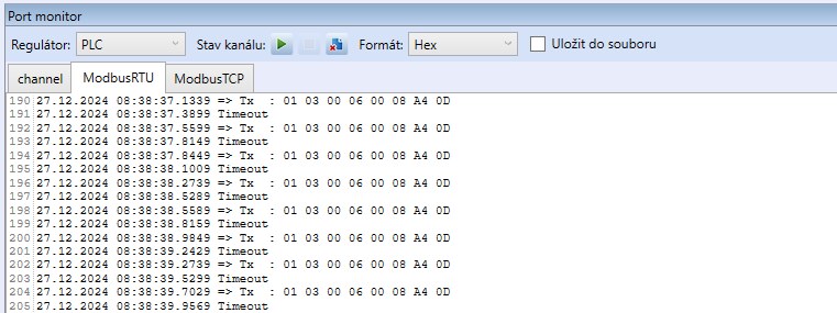

Port monitor
Když Modbus server neodpovídá, u sériového portu vidíme odcházející telegramy – dotazy, ale místo odpovědí port monitor vypisuje timeouty. Dává nám to celkem jasnou informaci o tom, že PLC vysílá dotazy na sériový port, a můžeme začít pátrat, proč cílové zařízení nereaguje.
V případě Modbus TCP kanálu komunikace probíhá tak, že runtime nejprve naváže TCP spojení a teprve po otevření TCP kanálu po něm začne vysílat dotazy. Pokud tedy u Modbus TCP kanálu nevidíme odchozí dotazy, nemusí to být chyba Modbus TCP driveru – jen se nepodařilo otevřít TCP spojení. Příčinou může být nedostupná IP adresa zařízení nebo nefunkční služba Modbus serveru, případně chybně zadaný TCP port. Doporučuje se ověřit funkci Modbus TCP serveru nějakým nezávislým Modbus klientem, např. ModComTool, Modbus Poll, ModScan a podobně. Pozor, testovacího Modbus klienta obvykle spouštíme na pracovním notebooku a ne na PLC, jehož driver nekomunikuje. Pakliže testovací Modbus klient problém nemá a PLC ano, prověřme, zda v síti nejsou bezpečnostní omezení, která blokují komunikaci mezi IP adresami PLC a Modbus serveru.

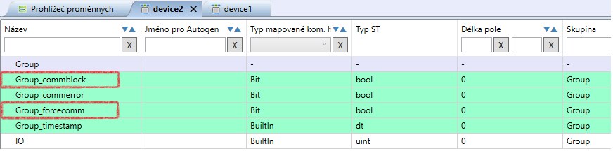

Proměnné pro řízení komunikace
Výše popsané principy ukazují, že zadáváním intervalů pro komunikaci nelze ovlivnit pořadí, v jakém budou telegramy odesílány. Časové parametry mají vliv jen na frekvenci dotazů. Někdy je ale potřeba vyslat telegramy buď jednorázově, nebo v určitém pořadí – například pro umožnění zápisu do serveru, když server vyžaduje před zápisem nějaký „odemykací“ telegram, nebo pro vyčítání latchovaných hodnot. K řízení komunikace lze využít proměnné commblock a forcecomm, které jsou dostupné pro každou skupinu (Group):
Nejprve zkontrolujeme, zda mají tyto proměnné povolený Autogen, aby byly namapovány na globální proměnné, které lze použít v programu.
Proměnná commblock má výchozí hodnotu False a pokud ji nastavíme do True, příslušná skupina přestává komunikovat. V port monitoru opět vidíme text „Čtení“ (případně zápis) „skupiny s indexem … přeskočeno“, v tomto případě u dvou skupin:
