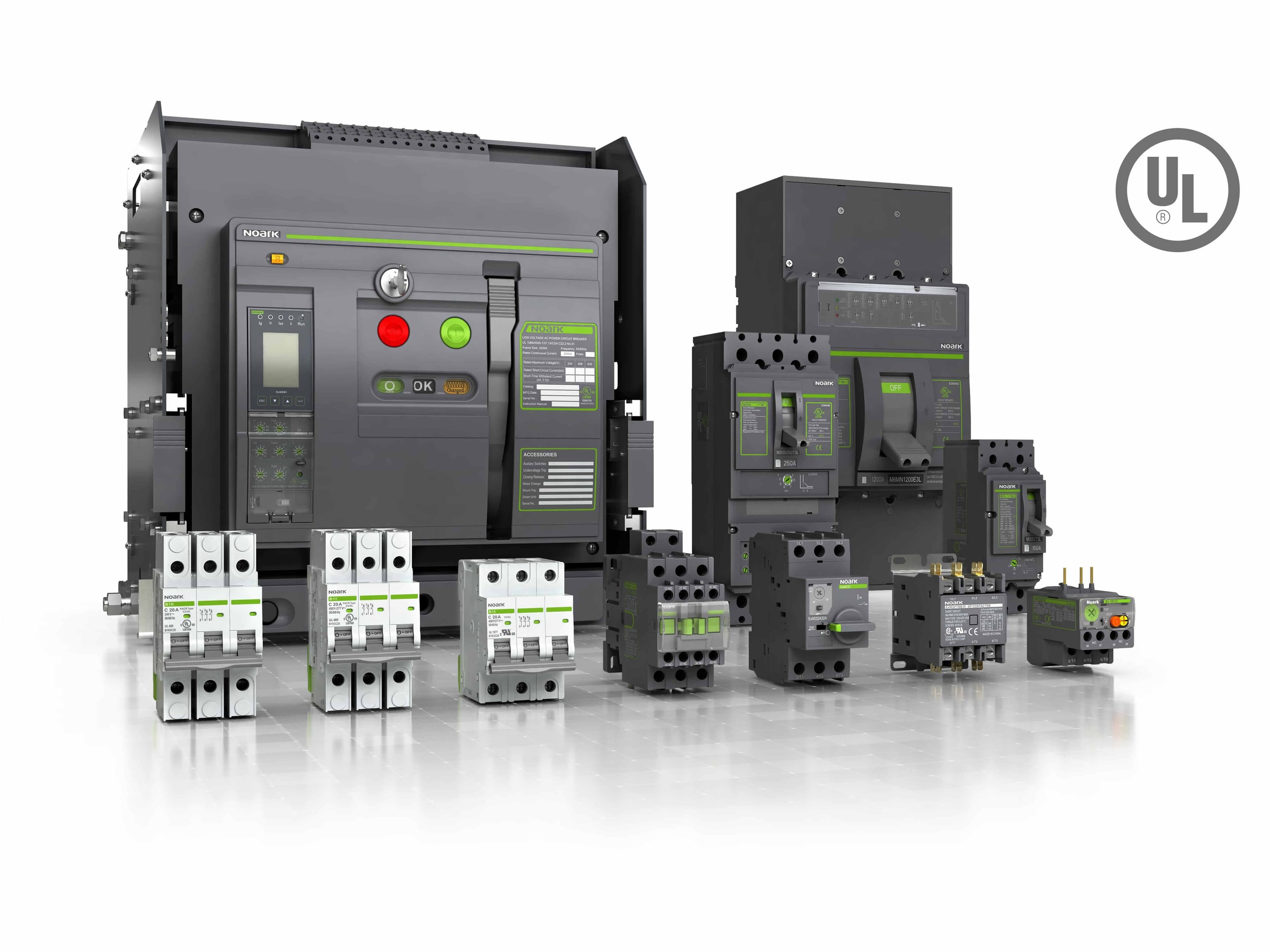

Společnost NOARK Electric nabízí od května 2025 ve svém portfoliu produkty s UL certifikací, jejímž cílem je nabídnout kvalitní produkty zabezpečující ochranu proti úrazu elektrickým proudem a snížit riziko požáru u elektrických a elektronických zařízení. UL certifikace je uznávána jako záruka bezpečnosti a kvality, a je vyžadována na trzích Severní Ameriky.
UL je zkratka pro Underwriters Laboratories. Jde o laboratoře a zkušebny provozované nezávislou certifikační organizací UL Solutions, založenou v roce 1894 v USA. Specializuje se na testování kvality výrobků, kontrolu výroby a pravidelný dohled nad výrobními závody. Při certifikaci produktů se UL Solutions zaměřuje na bezpečnost, funkčnost a soulad s technickými normami. UL certifikace získala mezinárodní uznání jako záruka bezpečnosti, spolehlivosti a souladu s příslušnými technickými předpisy.
Splnění UL certifikace je obecně dobrovolné, ale na severoamerickém trhu je často vyžadováno místními předpisy, revizními orgány či zákazníky – a stává se tak nezbytnou podmínkou pro uvedení produktu na trh či získání zakázky, mezi které patří například UL 94 (hořlavost plastů), UL 508 (průmyslové řídící zařízení) či UL 61010 (elektrická zařízení pro měření a laboratorní použití). Na rozdíl od IEC norem, které specifikují minimální požadavky na bezpečnost zařízení, UL normy specifikují komplexní technické detaily týkající se bezpečnosti a použití produktů.
Certifikované produkty mohou nést různé značky, jako například:
  • UL Listed (schválený výrobek, který byl testován a schválen UL podle stanovených norem),
  • UL Recognized (schválená komponenta pouze jako součást většího celku. Není určena k samostatnému použití.),
  • UL Classified (Schváleno pouze pro specifický účel, vlastnost nebo podmínky použití – ne však jako celek pro všechny aspekty).
„Zařazením produktů s UL certifikací do našeho evropského portfolia NOARK Electric vychází vstříc požadavkům a potřebám zákazníků, kteří podnikají na severoamerickém trhu, kde je UL certifikace nezbytnou podmínkou pro získání kontraktů,“ vysvětluje praktický přínos certifikace Štěpán Plicka, produktový manažer společnosti NOARK Electric, která se specializuje na elektroinstalační komponenty po celém světě.

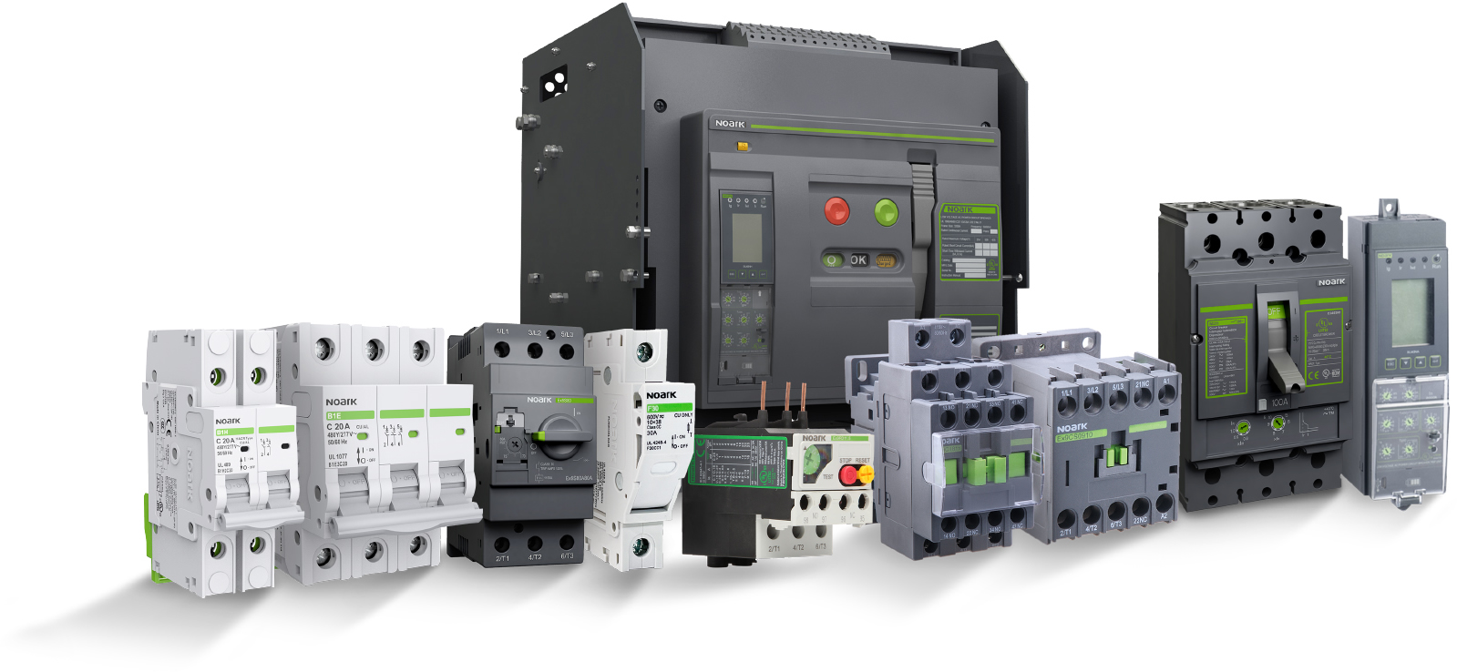

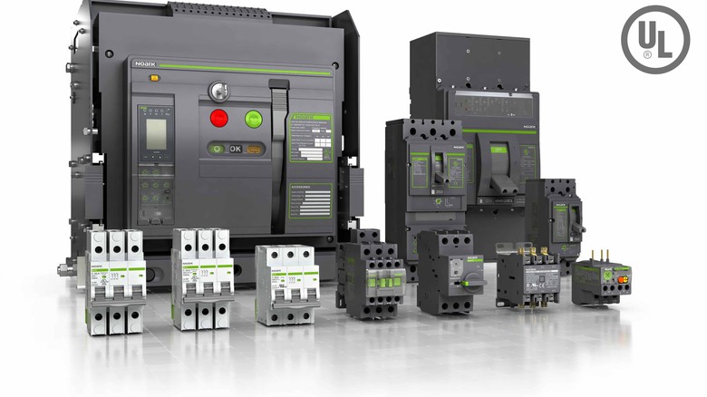

V portfoliu NOARK jsou nyní například vzduchové jističe ACB typových velikostí A32 a A40 (UL 1066), vypínací jednotky „Smart Unit“, kompaktní jističe řady M (UL 489, instalační jističe B1E – UL 1077, instalační jističe B1H – UL 489) a jejich příslušenství, jakými jsou vypínací spouště SHT, podpěťové spouště UVT, hřebenová přípojnice CBA či prodloužená otočná rukojeť ERH.
Dále se jedná o pojistkové odpojovače splňující požadavky normy UL 4248-4 pro pojistky typu CC a normy UL 4248-1 pro pojistky typu Midget. Mezi certifikované produkty patří také AC miniaturní stykače Ex9CS (UL 60947-1, UL 60947-4-1), AC stykače Ex9C (UL 60947-1, UL 60947-4-1, UL 508 – pro verze 630–1000 A), jednoúčelové stykače Ex9CK uznané dle UL (číslo souboru E353866) a jejich příslušenství.
V neposlední řadě jsou mezi UL certifikovanými produkty nadproudová relé Ex9R (UL 60947-1) a motorové spouštěče Ex9S32A a Ex9S80A (UL 60947-4-1).
