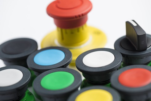

Nová zelená (Pantone 355C) a modrá (Pantone 298C) barva hmatníků neprosvětlených zapuštěných ovládačů Harmony (na fotografii s přáteli)

Nové – zapuštěné – provedení ovládacích a signalizačních přístrojů Harmony je určeno pro montáž do otvorů o průměru 30 mm. Zatímco obruba standardního provedení ovládačů (montáž do otvorů o průměru 22 mm) vystupuje nad panel cca 8,5 mm, „flush“ nováčkům stačí 3 mm. Jimi osazené ovládací panely strojů a rozváděče získávají nový – pozornost budící a k doteků vábící design. O snazší údržbě, typicky čištění stroje, ani nemluvě. Šanci na nový začátek usnadňuje Harmony XB5F také starším zařízením, typicky osazeným například nezapomenutelnou řadou T6 – stejný 30mm montážní otvor citelně zrychluje a zlevňuje rekonstrukci.

Nové plastové ovládací a signalizační přístroje Harmony XB5F nelze přehlédnout. Tělo ovládací hlavice je v osvědčené antracitově šedé barvě. Hmatníky se nabízejí v barvách dle ČSN EN 60 204-1: černá, rudá, žlutá, bílá, modrá a zelená. U všech neprosvětlených ovládačů pak došlo ke změně v odstínech dvou barev. Nová modrá barva Pantone 298C a nová zelená barva Pantone 355C jsou pak prokazatelně jasněji rozpoznatelné i při větším znečištění ovládače. Změna se nevyhnula ani upevňovací matici. Její nová (opět) jasně zelená barva usnadňuje jak montáž v neosvětlených prostorech, tak identifikaci spolehlivého dodavatele. Všechny výše uvedené barvy – logicky tedy celé ovládače – vynikají vysokou stálostí a odolností vůči UV záření.
