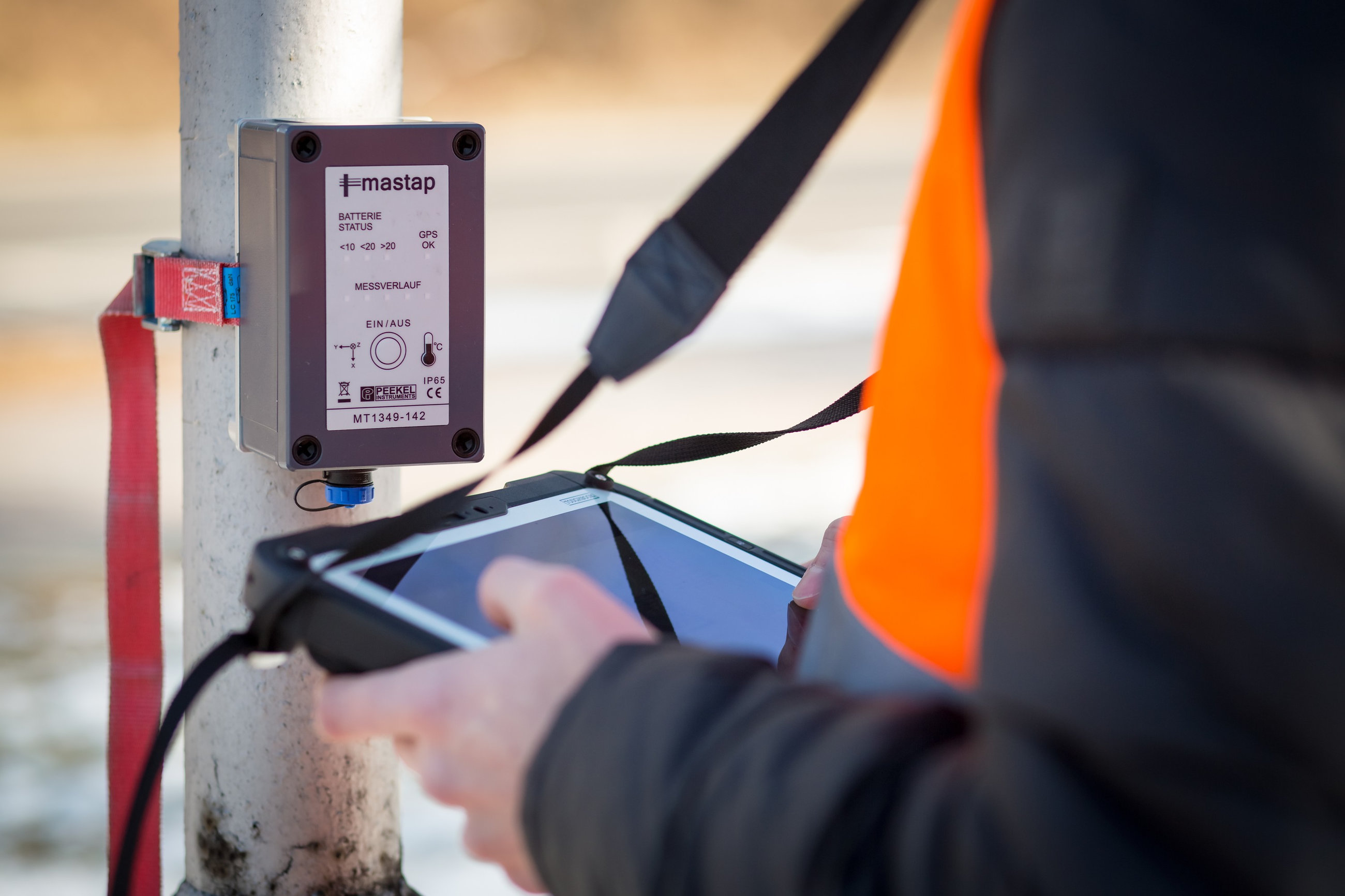

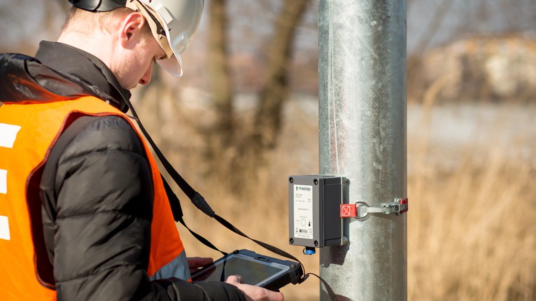

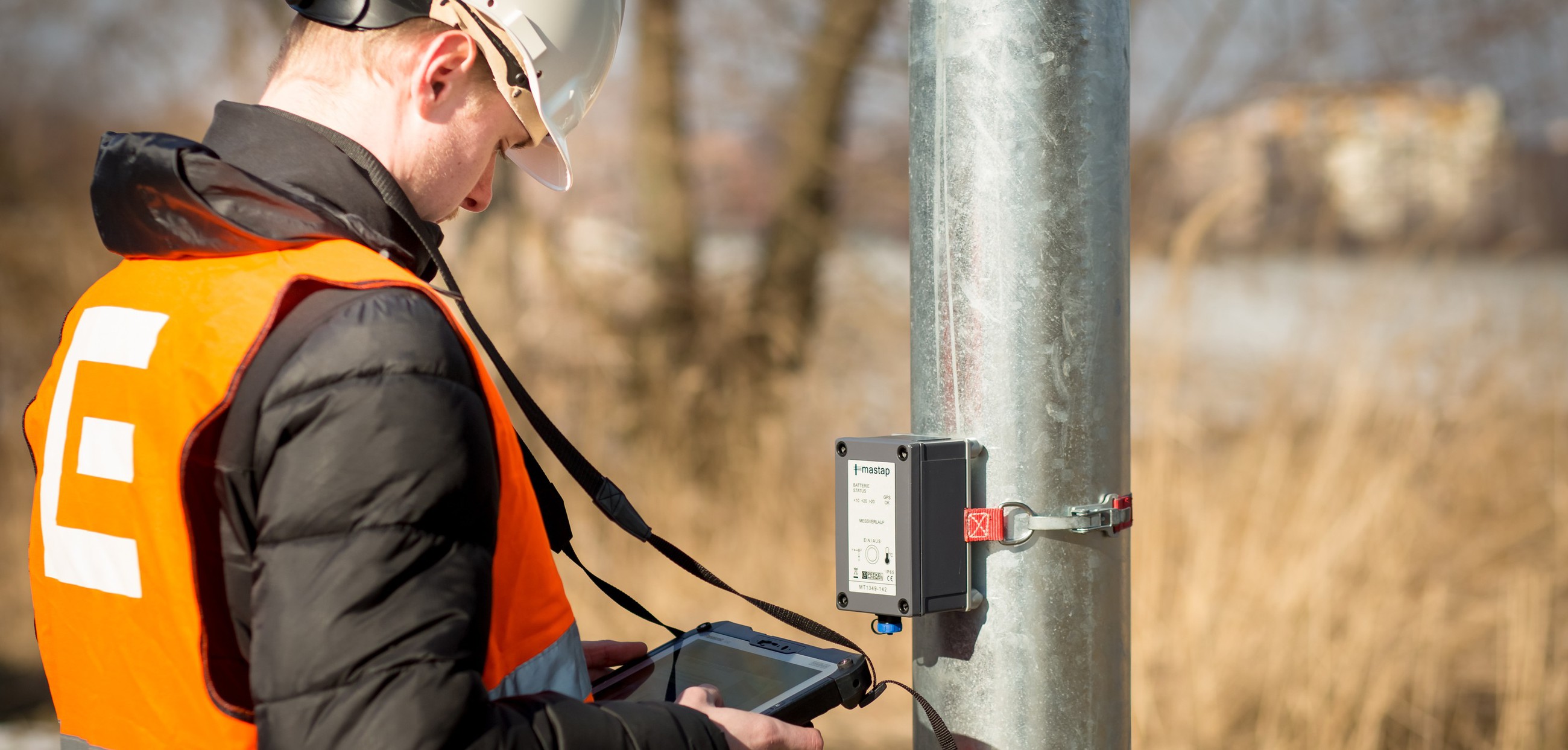

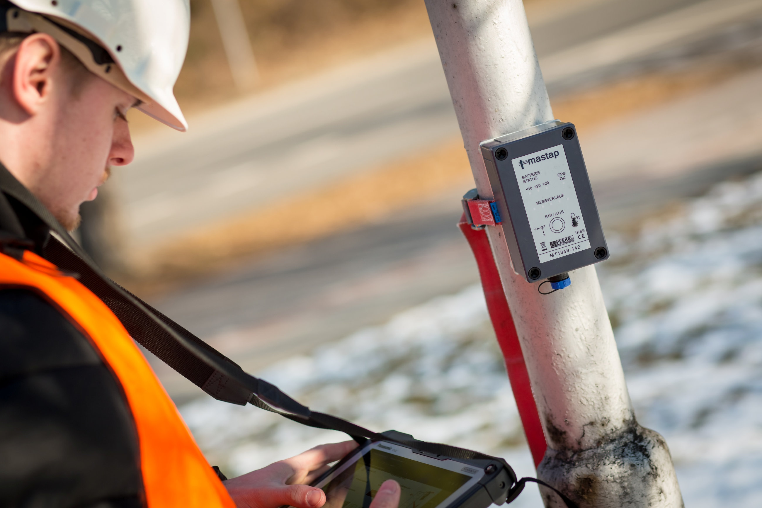

Jak to funguje? Během kontroly odborníci z ČEZ nejdřív umístí na sloup měřící zařízení. Následně pomocí lana stožár mírně rozkývají a frekvenci kmitání porovnají s hodnotami obvyklými pro tvar, materiál a výšku sloupu. Vedle porovnání frekvence kmitů technici také přezkouší stabilitu celého stožáru včetně základu a zkontrolují jeho potenciálně rizikové části, například prostupy do země nebo stožárová dvířka. Samotné rozkývání stožáru je srovnatelné se silnějším větrem, takže ho nijak nepoškodí.
