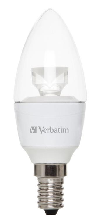

LED svíčka
Úplnou specialitou je LEDka, která imituje svíčku, a to jak tvarem „plamene“, tak barvou světla. Nese označení VxRGB, Natural Vision, nebo True Candle, výrobce Verbatim [V]. Barevné podání je téměř dokonalé, spektrální charakteristika je v oblasti vlnových délek viditelného světla téměř totožná se skutečnou svíčkou. Existuje dokonce varianta imitující mihotání plamene. S jediným rozdílem – takováto „svíčka“ téměř nevydává teplo, její „plamen“ nemůže nic zapálit. Rovněž světelný tok je neporovnatelně vyšší než u jednotlivé svíčky.
![Obrázek: Porovnání „plamene“ LED „svíčky“ se skutečnou svíčkou – obrázek [Verbatim]](/docu/clanky/0123/012324o38.jpg)
![Obrázek: Porovnání „plamene“ LED „svíčky“ se skutečnou svíčkou – spektrální charakteritika [Verbatim]](/docu/clanky/0123/012324o40.jpg)
Další propastný rozdíl je v nákladech. Cena samotné LEDky je sice relativně vysoká, přesahuje 400 Kč, provozní náklady jsou však téměř zanedbatelné, pohybují se kolem jednoho haléře za hodinu svícení. Běžná čajová svíčka, jejíž cena se pohybuje kolem jedné koruny, vydrží svítit právě zhruba jednu hodinu. Nehledě na to, že vydá mnohem méně světla.
Světelná účinnost této speciální LEDky je poměrně nízká, pouhých 20 lm/W, ve srovnání se žárovkami s obdobnou teplotou chromatičnosti jde však stále o čtyř až sedminásobně vyšší hodnotu.
Je nutno rozlišovat mezi výše uvedenou speciální LEDkou a lacinými náhražkami svíček, jejichž barva světla se od skutečných svíček výrazně liší.
