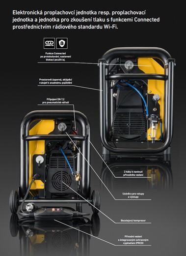

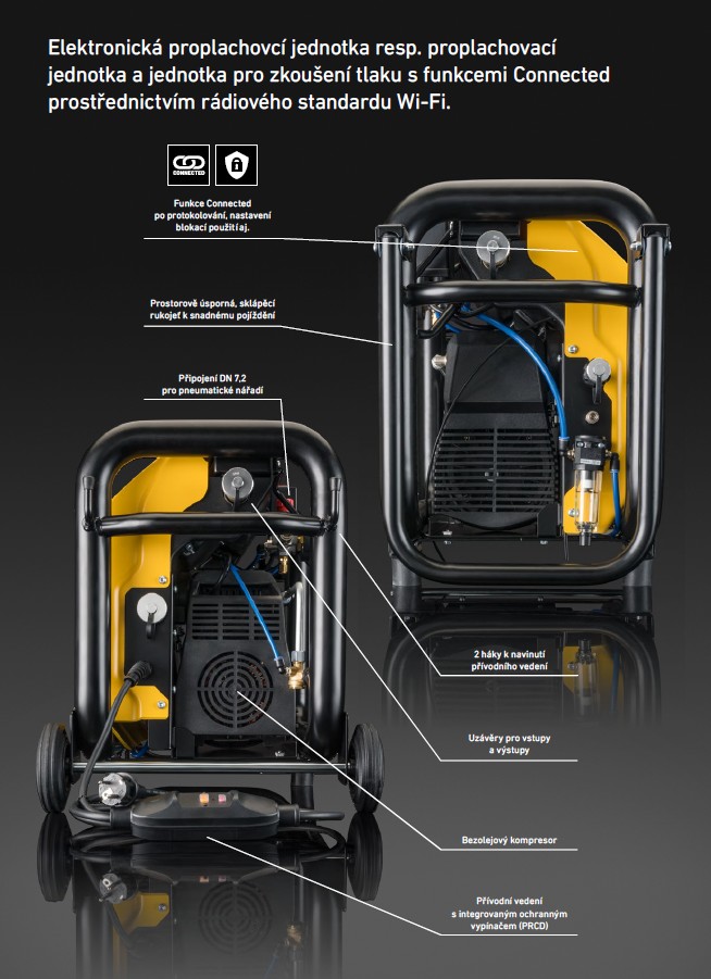

  • Skladná, dobře přenosná jednotka, REMS Multi-Push S Connected s hmotností pouze 32 kg, REMS Multi-Push SL Connected s hmotností pouze 37 kg, REMS Multi-Push SLW Connected s hmotností pouze 39 kg.
  • Měřicí a regulační zařízení pro automatický průběh proplachovacích a zkušebních programů až po dokumentaci výsledků.
  • Bezpečnostní zařízení k zabránění znečištění potrubní rozvodné sítě v důsledku zpětného protékání. Přetlakové ventily k omezení tlaku. Filtr kondenzátu a pevných částic 5 μm.
  • Velkoryse dimenzovaný ocelový trubkový rám jako zásobník stlačeného vzduchu.
  • Dvě praktické rukojeti k snadnému přenášení. Prostorově úsporná, sklápěcí rukojeť k snadnému pojíždění.
  • Pojízdná ocelová trubková konstrukce s 2 pogumovanými pojezdovými kolečky pro snadnou přepravu a s 2 patkami pro zajištění stabilního ustavení.
  • Připojovací vedení s integrovaným ochranným vypínačem (PRCD).
  • 2 háky k navinutí přívodního vedení.
  • Uzávěry vstupů a výstupů REMS Multi-Push S/SL/SLW Connected, s ochranou proti ztrátě, k zabránění znečištění během přepravy a skladování.
Kompresor
  • Osvědčený pístový kompresor s klikovým pohonem, bezúdržbový, s kondenzátorovým motorem 230 V, 1 500 W.
  • Manometr k zobrazování tlaku v zásobníku stlačeného vzduchu. Tlačítko nouzového zastavení.

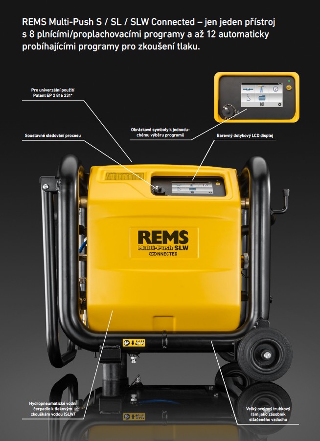

Vstupní a řídicí jednotka
  • Vstupní a řídící jednotka s 4,3" barevným dotykovým displejem a moderní TFT LCD technologií, 110 mm úhlopříčkou obrazovky, 480 × 272 pixel.
  • Obrázkové symboly k jednoduché volbě plnících/proplachovacích programů a programů pro zkoušení tlaku.
  • Uživatelsky přívětivá navigace v menu vede po krocích proplachovacími a zkušebními postupy.
  • 8 plnících/proplachovacích programů a až 12 automaticky probíhajících programů pro zkoušení tlaku ve 26 jazycích.
  • Možnost změny hodnot přednastavených z výroby uživatelem k přizpůsobení národním bezpečnostním ustanovením, pravidlům a předpisům právě platným pro dané místo použití zařízení. Volitelný výběr formátu datumu, času, časového pásma, jednotky tlaku, teploty, délky. Soustavné sledování procesu během vykonávání programů. Zobrazení chybových hlášení a poznámek.
  • Navíc s hydropneumatickým vodním čerpadlem k vytváření nezbytného tlaku vody k provádění hydrostatických tlakových zkoušek trubkových rozvodů a nádob.
