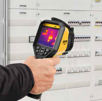

Univerzální použití – pro bezporuchovou detekci úniků v instalacích pitné vody a topení, detekci průběhu trubek topení, např. systémů plošného vytápění, kontrolu funkce vytápěcích, klimatizačních a ventilačních systémů, kontrolu elektrických instalací a rozváděčů, včasné rozpoznání tepelného přetížení a nebezpečí požáru, vyhledávání poruch u strojů, zařízení a elektronických součástí a spoustu dalších použití.

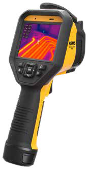

REMS ThermoCam C – teplo je jednoduše vidět. Přesně. Bezkontaktně. V reálném čase. Infračervená optika s detektorem s vysokým rozlišením. Zapínatelná optická kamera pro fúzní obraz, obraz v obraze, překrývání obrazu, vizuální obraz. Velké množství nástrojů pro analýzu teploty, s možností individuálního nastavení. Osminásobný digitální zoom. Zaměřovací laser. LED světlo.
Robustní, praktické elektronické termokamery s funkcí Connected přes USB. Pro zjišťování teploty povrchů a pro detekci teplotních rozdílů u instalací a objektů. Dokumentace snímků a videozáznamů se záznamem zvuku na MicroSD kartě. Pro akumulátorový a síťový provoz.

Pro bezporuchovou detekci úniků v instalacích pitné vody a topení, detekci průběhu trubek topení, např. systémů plošného vytápění, kontrolu funkce vytápěcích, klimatizačních a ventilačních systémů, kontrolu elektrických instalací a rozváděčů, včasné rozpoznání tepelného přetížení a nebezpečí požáru, vyhledávání poruch u strojů, zařízení a elektronických součástí a spoustu dalších použití.

Kompaktní, praktická elektronická termokamera, mimořádně lehká, pro ovládání jednou rukou, pouze 660 g. Použitelná kdekoli, bez opory, nad hlavou, i na mimořádně úzkých místech. Stabilní, odolný plastový kryt s ergonomickou pistolovou rukojetí s měkkou gumou. Infračervená optika s detektorem s vysokým rozlišením s digitálním signálovým procesorem pro vytvoření termosnímku (termogramu) a zapínatelná optická kamera pro lepší rozpoznání detailů okolí a obrysů, pro jednoduchou lokalizaci poškození nebo měřicích bodů. Laser pro přesné zaměření termokamery. LED světlo pro osvětlení při špatných světelných podmínkách. Integrovaný mikrofon a integrovaný reproduktor pro zvukový záznam a přehrávání zvuku. Sklopný ochranný kryt pro mechanickou ochranu LED světla, zaměřovacího laseru a optických a tepelných čoček. Tlačítka jsou umístěná přímo pod displejem, díky tomu je možné držet pistolovou rukojeť a ovládat tlačítka jednou rukou. Tlačítko zapnutí/vypnutí. Tlačítko LED světla. Tlačítko automatické kalibrace obrazu. Tlačítko laseru. Výběrové tlačítko a 4 navigační tlačítka pro jednoduchý výběr menu. Osminásobný digitální zoom, lze nastavit v krocích po 0,1. Tlačítko zpět pro navigaci nebo opuštění menu. Multifunkční tlačítko na pistolové rukojeti: Dlouhé stisknutí tlačítka pro spuštění videozáznamu, krátké stisknutí tlačítka pro ukončení videoznáznamu nebo pro pořízení jednotlivého snímku. Slot pro MicroSD kartu, rozhraní USB-C, ochranná krytka pro přípojky. Připojovací závit UNC ¼ pro běžně prodávané kamerové stativy. Elektronická kontrola stavu nabití s ukazatelem stavu nabití pomocí dvoubarevné zeleno-červené LED. Akumulátor Li-ion 3,7 V s kapacitou 5,0 Ah pro dlouhou dobu chodu. Stabilní kufr na termokameru, akumulátor, rychlonabíječku a USB kabel.
