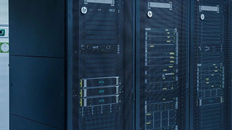

Co zajišťuje housing v datovém centru a na co se ptát poskytovatele?
Při housingu zůstává hardware v majetku firmy, provoz podpůrné infrastruktury ale přebírá poskytovatel. Umístit lze i síťové prvky, například routery nebo switche, přímo v uzlech sítě. Při výběru se vyplatí ověřit tyto parametry:
  • napájení: UPS doplněné motorgenerátory se zásobou paliva, volba 230 V nebo 48 V,
  • chlazení: dimenzování pro plné osazení racků a jeho záloha,
  • konektivita: zálohované připojení a přímé napojení na páteřní síť,
  • rozsah: od 1U po celé racky s možností rozšíření,
  • provoz: vzdálený dohled NOC a kontrolovaný fyzický přístup.
Údaje o energetické účinnosti, například PUE, je vhodné vyžádat přímo od poskytovatele.
