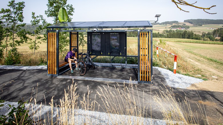

Elektrokola dnes tvoří přibližně třetinu všech nově prodaných jízdních kol v České republice. Zásadně mění způsob, jakým cykloturisté objevují krajinu. Díky elektrokolům zvládají náročnější a kopcovitější terén, s čímž roste i potřeba dobíjet baterie přímo na trase. Jedna z nových stanic proto vznikla na cyklostezce spojující Vyšší Brod s rakouským Reichenthalem, kde dokáže obsloužit až čtyři elektrokola současně, a to zcela bez napojení na elektrickou distribuční síť.

Samotnou stanici vyvinul český startup Make4Green. Její hlavní předností je naprostá energetická nezávislost. „Zařízení není napojené na elektrickou síť. Vystačí si s kombinací solárních panelů a větrné turbíny, aby mělo po celý rok dost energie,“ vysvětluje technický ředitel Petr Stránský. Stanice prošly náročným testováním v Česku i v rakouských Alpách a v současnosti již slouží cyklistům také v Itálii, Švýcarsku a brzy zamíří i do San Marina.

Srdcem celého řešení je nová generace řídicího systému SIMATIC S7-1200 G2. Ten propojuje jednotlivé součásti stanice, získává data o výrobě elektřiny ze střídače, sleduje stav baterií a podle toho přizpůsobuje výkon nabíjení i jas informačních monitorů. Zároveň komunikuje s multimediálním boxem a dohledovým centrem. „Jeho technické standardy navíc plně odpovídají aktuálním požadavkům na kybernetickou bezpečnost,“ doplňuje Jan Tlučhoř.
