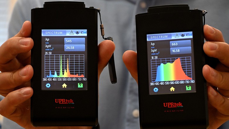

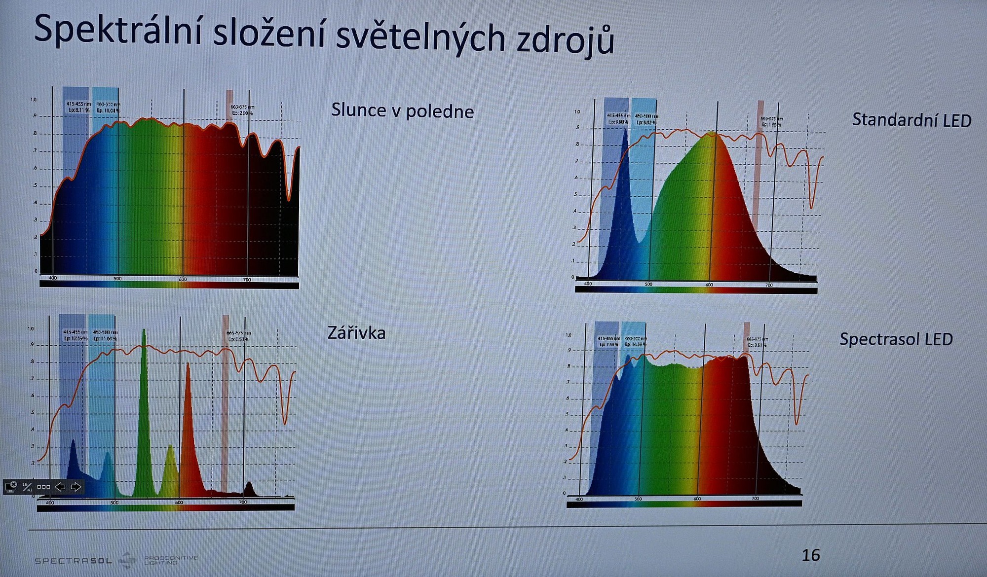

Plnospektrální LED osvětlení poskytuje kvalitnější světelné podmínky, které podporují zrakový komfort a soustředění při výuce. Svítidla se vyznačují také vysokou věrností podání barev a technologií flicker free, tedy bez podprahového blikání. Mezi další vlastnosti svítidel patří nízká spotřeba, bezúdržbový provoz, pětiletá záruka a předpokládaná životnost minimálně 15 let.
Jedním z hlavních přínosů představeného řešení je jeho energetická úspornost. „Modernizace osvětlení může přinést snížení spotřeby elektrické energie o více než 50 procent. Pořizovací cena svítidel je přitom srovnatelná s běžným LED osvětlením,“ poznamenal David Piller, obchodní ředitel společnosti Spectrasol.
