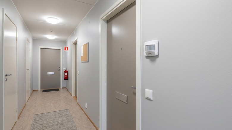

Pohybová a PIR čidla jako klasické řešení
Pohybová čidla zaznamenají pohyb v prostoru, vyšlou signál a připojené světlo se rozsvítí. Po uplynutí nastaveného času se osvětlení opět vypne, typicky na chodbě, u vstupu do domu, sklep nebo v garáži. Rozšířená jsou i PIR čidla, která pracují na principu detekce změn infračerveného záření, např. tepelného záření lidského těla.
