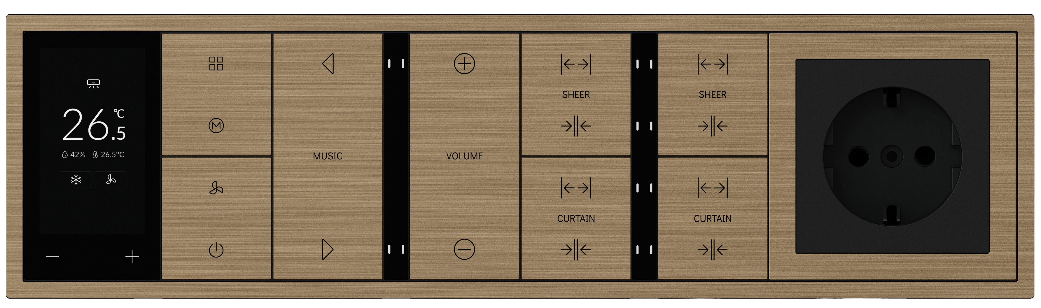

Jednou z příjemných novinek řady Xelent je zachování standardních evropských instalačních roztečí. Ovladače jsou navrženy pro běžné elektroinstalační krabice o průměru 68 mm, což je u jednotlivých přístrojů standardní řešení. Výhoda se však projeví především při vícenásobných instalacích vedle sebe nebo ve svislém uspořádání, kde Xelent používá běžnou evropskou rozteč. Díky tomu není nutné používat speciální instalační krabice ani nestandardní montážní řešení, což výrazně usnadňuje práci realizačním firmám.

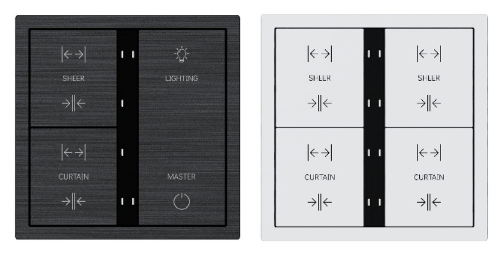

Významným rozdílem oproti řadě Tile je řešení světelné signalizace stavu tlačítek. U řady Tile je podsvícení umístěno přímo pod tlačítky, což umožňuje prosvícení gravírovaných symbolů nebo textů. Toto řešení má však omezení u kovového provedení, kde gravírovaný motiv na kovu podsvícení neumožňuje. U řady Xelent je tento rozdíl vyřešen, tlačítka samotná podsvícená nejsou a stav jednotlivých funkcí je signalizován pomocí středových světelných pásků. Tyto pásky indikují zapnutí nebo vypnutí funkce a současně vytvářejí výrazný světelný akcent, který dodává ovladačům Xelent jedinečný a současný designový charakter.
Ovladače Xelent jsou dostupné v plastovém i kovovém provedení s různými počty tlačítek anebo s displejem u verze pro regulaci teploty. Kromě základní bílé varianty nabízí výrobce také atraktivní barevná provedení jako černá, antracitová, bronzová nebo stará mosaz, díky kterým lze ovladače snadno sladit s moderními interiéry rezidenčních i komerčních projektů.

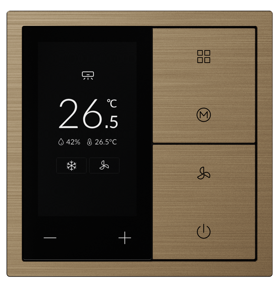

Součástí řady je také varianta Xelent Thermostat, která rozšiřuje možnosti ovládání o komfortní regulaci vnitřního prostředí. Panel s LCD displejem a mechanickými tlačítky umožňuje řízení klimatizace, vytápění včetně podlahového topení a ventilace. K dispozici jsou samostatné stránky pro jednotlivé režimy, nastavení teploty, rychlosti ventilátoru i provozních funkcí.
Vestavěný senzor teploty poskytuje přesná data pro automatizaci a regulaci prostředí. Panel podporuje rovněž detekci přiblížení, kdy se aktivuje při přiblížení ruky, možnost nastavení intenzity podsvícení, uzamčení tlačítek nebo individuální označení pomocí gravírovaných ikon a textů.
Z pohledu instalačních firem přináší Xelent především jednoduchost, univerzálnost a efektivní montáž. Panely lze instalovat vodorovně i svisle ve vícenásobných sestavách a konfigurace probíhá standardními nástroji HDL pro daný systém, tedy nástrojem ETS u řady KNX a pomocí HDL Studio pro Buspro. U termostatické varianty je samozřejmostí instalace do standardní krabice D68 mm.
