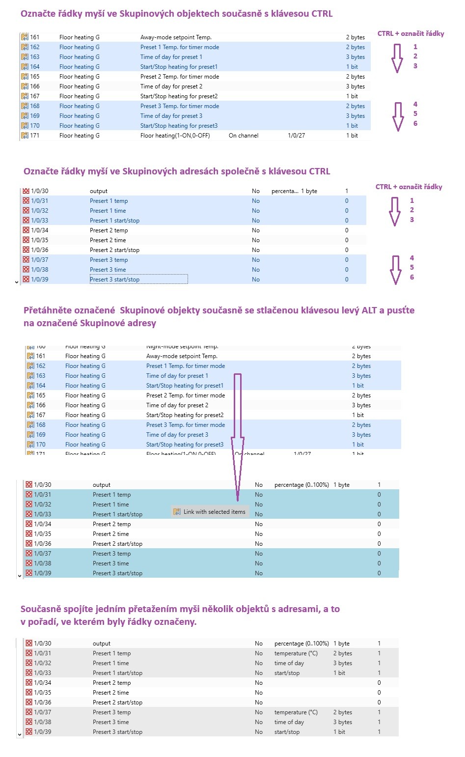

Stále vás zdržuje přiřazování skupinových objektů ke skupinovým adresám jeden po druhém? V novější verzi ETS (od 6.4.0) přibyla funkce, která tento proces výrazně zefektivňuje.
Nově lze propojit více objektů jedním krokem:
  1. Označte myší více skupinových objektů současně, podržením klávesy CTRL (jednotlivě) nebo SHIFT (souvisle).
  2. Stejným způsobem označte odpovídající skupinové adresy.
  3. Následně přetáhněte vybrané objekty se stisknutou klávesou levý ALT na vybrané skupinové adresy.
ETS automaticky propojí objekty s adresami v pořadí, ve kterém byly označeny.
Výsledek: méně klikání a výrazná úspora času při konfiguraci.
