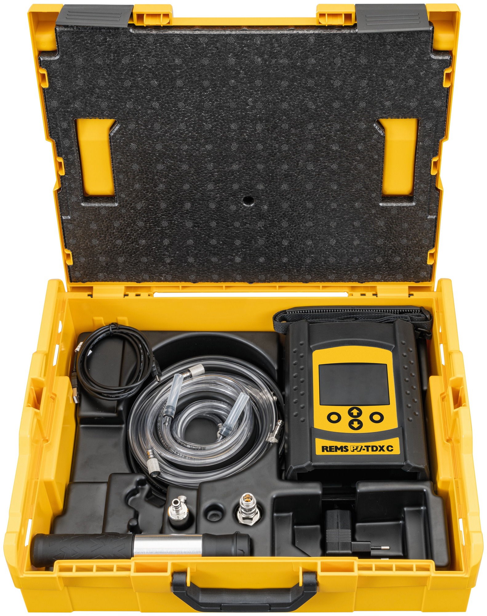

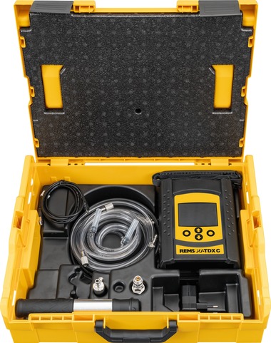

REMS P7-TDX C Set 3,5 bar – elektronický přístroj pro tlakové zkoušky a zkoušky těsnosti s funkcí Connected přes Bluetooth nebo USB. S interní tlakovou pumpou ≤ 150 hPa/mbar, interním elektronickým tlakovým senzorem ≤ 0,35 MPa / 3,5 baru, 2 tlakové hadice P7, Ø 5 mm, průhledné, délka 1 m, se zasouvací spojkou DN 3 (zdířka) a silikonovou objímkou, hadice na stlačený vzduch P7, ≤ 150 hPa/mbar, Ø 6 mm, průhledná, délka 2 m, se zasouvací spojkou DN 3 (zdířka) a rychlospojkou DN 5 (zástrčka), hadice na stlačený vzduch P7, Ø 6 mm, délka 2 m, s rychlospojkou DN 5 (zástrčka, zdířka), přípojka vzduchové pumpy s ventilkem Schrader, ≤ 0,4 MPa / 4 bary, adaptér rychlospojky DN 5 na R ½" vnější závit, ruční vzduchová pumpa ≤ 0,4 MPa / 4 bary. Napájení / nabíječka 100–240 V, 50–60 Hz, 12 W. Kabel Mini-USB na USB-A. V kufru systému L-Boxx.
REMS P7-TDX C Set 25 bar – jako REMS P7-TDX C Set 3,5 bar, ale navíc s elektronickým tlakovým senzorem ≤ 2,5 MPa/25 bar.
