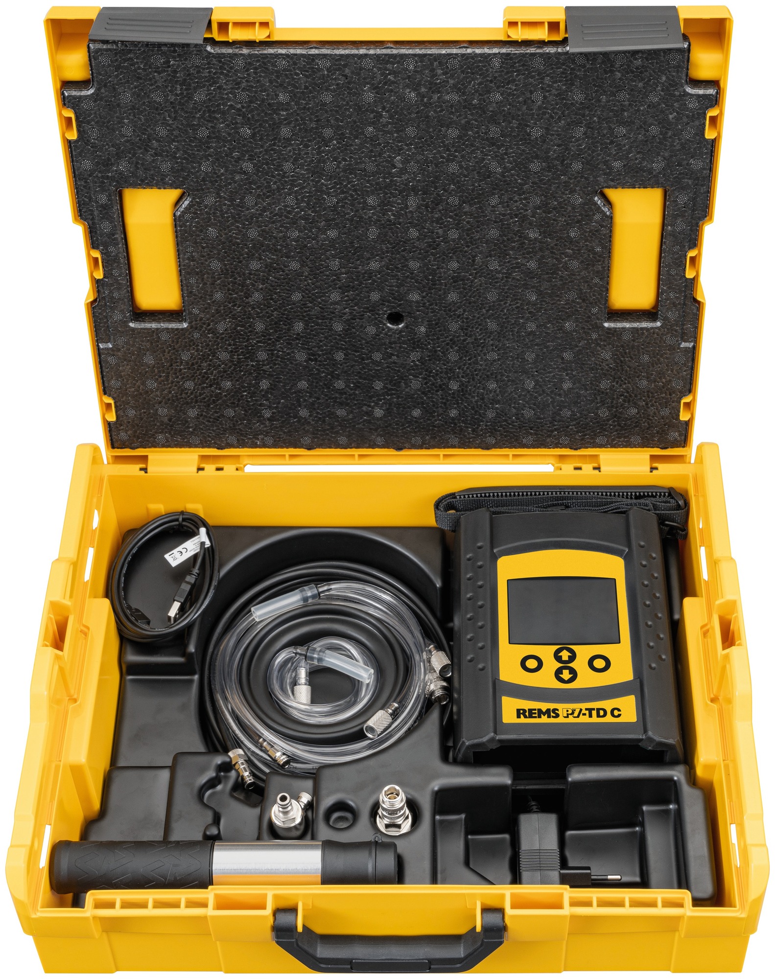

Mimořádně odolný plastový kryt s měkkou gumou. Jednoduchá zkouška použitelnosti pomocí metody porovnání netěsnosti.
Univerzální použití: Jen jeden přístroj pro tlakové zkoušky a zkoušky těsnosti se stlačeným vzduchem / inertním plynem nebo vodou, např. u rozvodů pitné vody, radiátorových a plošných topných systémů a plynových instalací. Pro zkoušky použitelnosti plynových instalací. Také pro zkoušky diferenčního tlaku ≤ 150 hPa/mbar.
2 tlakové hadice P7, Ø 5 mm, průhledné, délka 1 m, se zasouvací spojkou DN 3 (zdířka) a silikonovou objímkou, hadice na stlačený vzduch P7, ≤ 150 hPa/mbar, Ø 6 mm, průhledná, délka 2 m, se zasouvací spojkou DN 3 (zdířka) a rychlospojkou DN 5 (zástrčka), hadice na stlačený vzduch P7, Ø 6 mm, délka 2 m, s rychlospojkou DN 5 (zástrčka, zdířka), přípojka vzduchové pumpy s ventilkem Schrader, ≤ 0,4 MPa / 4 bary, adaptér rychlospojky DN 5 na R ½" vnější závit, ruční vzduchová pumpa ≤ 0,4 MPa / 4 bary. Napájení / nabíječka 100–240 V, 50–60 Hz, 12 W. Kabel Mini-USB na USB-A. V kufru systému L-Boxx.
