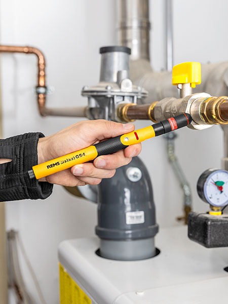

Spolehlivá detekce úniků plynů a chladiv. Mimořádně malý. Mimořádně lehký. Mimořádně kompaktní. 4 rychlovýměnné senzory plynu s barevným rozlišením, jednoduše zasouvací.
REMS Detect GS4 – perfektní řešení pro spolehlivou lokalizaci úniků
REMS Detect GS4
REMS Detect GS4
  • Pevné, vůči nárazům odolné tělo z plastu. Měkký úchop pro bezpečnou, ergonomickou práci.
  • Ukazatel stavu se dvěma zelenými LED.
  • S optickým a akustickým signálem při změně koncentrace plynu prostřednictvím 3 barevných LED a zvýšením / snížením frekvence signálního tónu.
  • Tvarovatelné prodloužení 200 mm, snímatelné bez nářadí.
  • Vyměnitelné senzory k lokalizaci různých druhů plynů / chladiv, např. hořlavých plynů, chladiv, amoniaku, vodíku. S barevným značením. Bez potřeby nářadí nastrčitelné přímo na REMS Detect GS4 nebo na tvarovatelné prodloužení.
  • Vyměnitelný nástavec GS4-LED, LED-svítilna s vysokou svítivostí.
