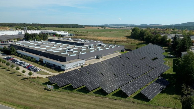

Výrobní závod Schneider Electric v Písku spustil fotovoltaiku, baterie a solární carporty. Systém EcoStruxure Microgrid pokrývá téměř třetinu spotřeby a snižuje emise o 267 tun CO₂ ročně.
„Naše strategie se opírá o udržitelnost, digitalizaci a chytré nakládání s energiemi. Investice v Písku ukazují, že to nejsou jen vize – sami nasazujeme řešení, která nabízíme zákazníkům,“ uvedl Pavel Bezucký, generální ředitel Schneider Electric pro ČR a Slovensko. Martin Hendrych, ředitel píseckého závodu, dodal: „Fotovoltaika, bateriové úložiště, nabíjecí stanice a systém Microgrid nás činí soběstačnější, snižují náklady i uhlíkovou stopu a ukazují smysl podobných řešení ve velkém průmyslu.“
Pozemní fotovoltaická elektrárna (547 kWp) pokryje přibližně 28 % spotřeby závodu a sníží emise o 267 tun CO₂ ročně. Deset solárních carportů poskytuje kryté parkování a vyrábí elektřinu, bateriové úložiště má kapacitu 432 kWh a příští rok přibude 16 nabíjecích stanic pro elektromobily.
EcoStruxure Microgrid propojuje všechna zařízení, sleduje a předvídá výrobu a spotřebu energie, optimalizuje tok elektřiny a zvyšuje soběstačnost. Platforma umožňuje měření kvality energie, ochranu zařízení a vizualizaci toků elektřiny a je propojena s interními systémy Schneider Electric pro přesný přehled.
Závod využívá také odpadní teplo, moderní rozvody tepla a úsporné jednotky pro vytápění a chlazení, spotřebovává výhradně elektřinu z obnovitelných zdrojů a je certifikovaný jako Net Zero Carbon site. S rozlohou přes 13 000 m² a 500 zaměstnanci patří k největším závodům Schneider Electric v Evropě a vyrábí průmyslové komponenty pro více než 50 zemí.
