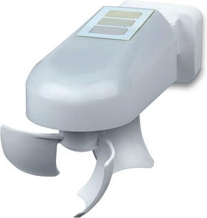

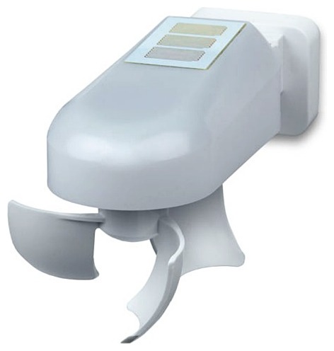

Spolehlivá a přesná meteorologická data jsou zásadním prvkem pro automatizované řízení budov, zejména tam, kde záleží na dynamickém přizpůsobování provozních režimů vnějším podmínkám.
Meteostanice CSWS-04/00.1.00 poskytuje měření teploty, rychlosti větru, intenzity osvětlení a srážek v reálném čase, doplněné o geografické a časové údaje z integrovaného GPS modulu. Díky podpoře systému KNX a vestavěným algoritmům pro řízení fasádního stínění umožňuje stanice automatizované ovládání žaluzií, rolet i větracích prvků. Přispívá tak nejen k energetické optimalizaci provozu, ale také ke zvýšení stability vnitřních podmínek, ochraně technologií před povětrnostními vlivy a dlouhodobé udržitelnosti systémového řešení.
Klíčové vlastnosti
  • Komplexní monitoring počasí: meteostanice měří teplotu, rychlost větru, jas a rozpoznává atmosférické srážky jako jsou kapky a sněhové vločky, které dokáže rozeznat od rosy a mlhy díky vyhřívanému senzoru.
  • Přesné určení polohy a času: integrovaný GPS přijímač poskytuje data pro výpočet pozice slunce, což je klíčové pro řízení stínění dle skutečné polohy na budově.
  • Inteligentní řízení stínění: vestavěný algoritmus umožňuje automatické řízení stínění až osmi fasád podle intenzity světla, polohy slunce a aktuálních klimatických podmínek.
  • Připraveno na extrémní podmínky. Provozní rozsah teplot od −25 °C do +50 °C a krytí IP44 zaručují spolehlivý provoz v náročném venkovním prostředí.
  • Rozsahy senzorů: intenzita osvětlení od 0 do 150 000 Lux, rychlost větru od 2 do 30 m/s.
  • Flexibilní možnost montáže na stěnu nebo na stožár.
