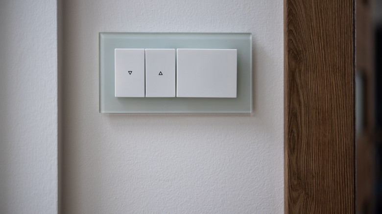

Nad umístěním domovní elektroinstalace je vhodné přemýšlet už při plánování obytných prostor, ideálně v součinnosti s projektantem. „Pro komfortní provoz domácnosti je důležité dopředu promyslet umístění i počet vypínačů a zásuvek. Je velmi nepříjemné na konci stavebních prací zjistit, že někde vypínač chybí, nebo přístupu k němu brání nábytek,“ radí Ing. Martina Obadalová, vedoucí marketingu společnosti OBZOR Zlín. Při plánování usazení přístrojů do vícenásobných rámečků je vhodné ověřit u výrobce, zda tyto rámečky nabízí a v jakých násobnostech.
Instalační krabičky
Zároveň je třeba mít na paměti, že ne všechny vypínače mají stejně hluboké spínací přístroje, kterým je třeba přizpůsobit výběr montážních krabic. Pro klasické přístroje domovních vypínačů a zásuvek se běžně užívají instalační krabice hluboké 30 nebo 42 mm. U některých vypínačů jsou ale potřeba hlubší instalační krabice, klidně i 60 mm. To stejné platí i u speciálních přístrojů, jakými jsou například žaluziový ovladač, sporákový vypínač či zásuvka s přepěťovou ochranou, které musí mít montážní hloubku minimálně 50 mm.
