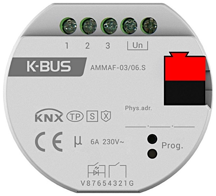

Akční člen AMMAF-03/06.S
Představujeme trojnásobný KNX akční člen AMMAF-03/06, který v jediném modulu spojuje funkce pro spínání osvětlení, ovládání žaluzií, řízení ventilátorů i topných nebo chladicích ventilů. K tomu přidává 8 vstupů pro tlačítka či senzory a 4 výstupy pro LED indikaci – vše plně konfigurovatelné v ETS. Ať už pro nové stavby nebo rekonstrukce, AMMAF-03/06.S vám umožní umístit spínání klíčových technologií přímo do instalační krabice, bez nutnosti vést vše do rozvaděče.
Klíčové vlastnosti
  • 3 výstupy 6 A (celkem 12 A) – světla, zásuvky, motory, ventily. Rozmanité funkce výstupních kanálů: funkce obecného spínače, osvětlení schodiště, blikání světel a zpoždění, scény, logika, vnucené hodnoty na výstupu atd. Řada možností, jak přizpůsobit osvětlení a zátěže potřebám instalace.
  • 6 vstupů pro bezpotenciálové kontakty – spínače, tlačítka, senzory
  • 4 LED výstupy (5 V nebo 12 V) – signalizace stavů, noční orientace
  • Ovládání žaluzií – náklon lamel, automatika, scény
  • Řízení ventilátorů – až 3 rychlosti, režim AUTO/MAN
  • Topné a chladicí ventily – 2 i 4trubkové systémy, PWM, spojité řízení
  • Časové funkce, logika, scény (až 8), předvolby, stavová odezva
  • Podpora KNX Data Secure – bezpečná sběrnicová komunikace
Proč zvolit tento akční člen?
AMMAF-03/06.S je ideální volbou tam, kde je potřeba řídit více technologií na minimálním prostoru. Velkou výhodou je možnost instalace přímo do běžné přístrojové krabice, nikoli nutně do rozvaděče. Tím se výrazně šetří místo v rozvaděči, zkracují kabelové trasy a zjednodušuje se montáž. Modul je tak ideální pro rekonstrukce, kde často není prostor pro rozšíření elektroinstalace, nebo pro moderní projekty s důrazem na minimalistický interiér bez viditelných technických prvků. Lokální umístění zařízení zároveň umožňuje flexibilní rozdělení zátěže bez nutnosti složitých zásahů do centrálního systému.
