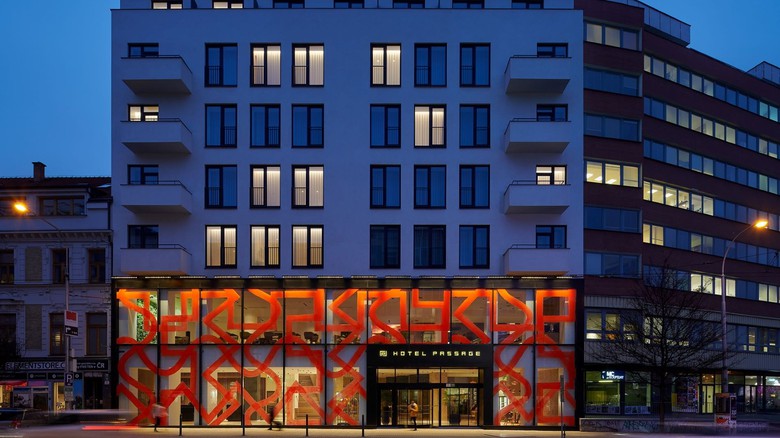

Hotel Passage byl postaven za první republiky a po desítkách let provozu i pohnuté historii potřeboval radikální rekonstrukci, aby odpovídal nejvyšším standardům, které jsou v současnosti kladeny na ubytovací zařízení i kongresová centra. Hotel byl proto modernizován s důrazem nejen na design a umění, ale také na udržitelnost. O ekonomiku a ekologii provozu se zde přitom starají řešení od Schneider Electric.
