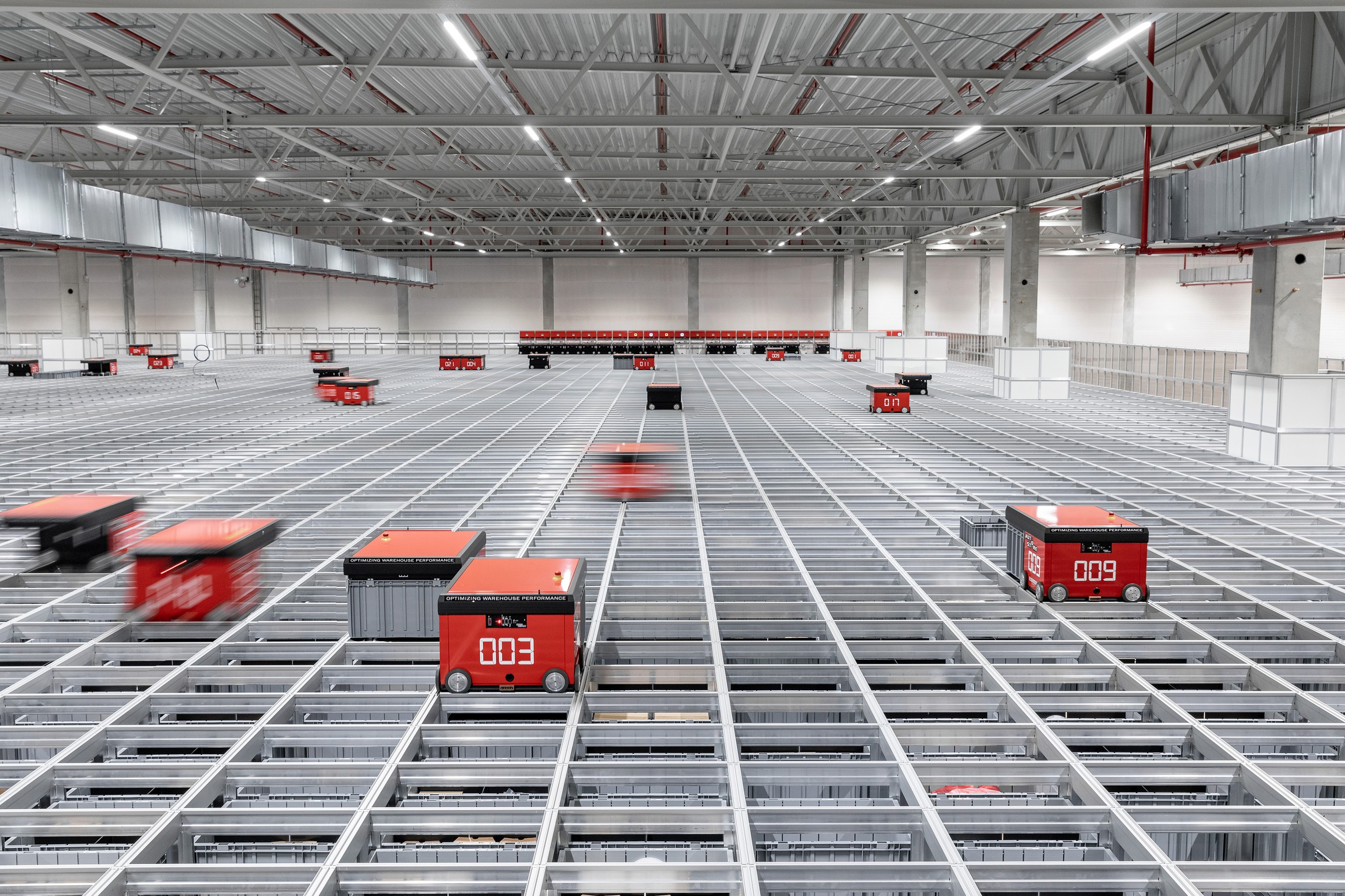

Technologii pro automatizaci centrálního skladu společnosti NAY a.s. na Slovensku poskytne česká pobočka norského Element Logic, předního dodavatele automatizovaných skladových řešení AutoStore. Sklad s rozlohou 30,000 m² se nachází v logistickém parku ProLogis v Senci v Bratislavě a zabezpečuje zásobování pro zákazníky a prodejny NAY na Slovensku a prodejny Electro World v Česku. Nyní prochází modernizací v rámci komplexního projektu optimalizace a automatizace.
Celý projekt odstartoval již letos a samotná instalace systému je plánována na konec roku 2022, aby byl dostatek času na následné spuštění. „Samotný AutoStore byl výsledkem dlouhého zvažování a porovnávání několika automatizovaných skladových systémů,“ popisuje začátky Michal Dugáček, projektový manažer NAY / Electro World.
V počáteční fázi se společnost NAY prozatím rozhodla investovat do projektu automatizovaného řešení nižší jednotky milionů eur. AutoStore bude mít ze začátku 20,000 binů (skladovací zásobníky) na ploše 600 m², které dokážou uskladnit až přes 30,000 SKUs. „Skladba našeho sortimentu, počet SKU a kusových zásob v porovnání s obrátkovostí, systémem přípravy a vychystáváním objednávek však postupně hrály spíše ve prospěch řešení AutoStore,“ dodává Dugáček.
Za pomoci prozatimních 26 robotů a 4 univerzálních karuselových portů se zvýší efektivnost práce až trojnásobně. „Vzhledem k rozšiřujícímu se sortimentu se zvyšují požadavky na skladové pozice, narůstá potřeba obslužného personálu, manipulační techniky, ale zejména potřeba vychystat výrazně větší objem zboží v podstatně kratším čase,“ vysvětluje důvody využití automatizace v podniku Vladislav Krasický, ředitel logistky NAY / Electro World.
